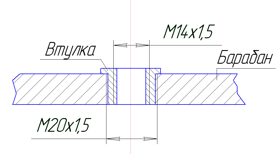

#6     Re: Капец! Съездил на шиномонтаж 11 июн 2012, 12:22
Здесь вариантов много!!! Все зависит стоит этот барабан работы над ним или уже старый и лучше заменить!
Если барабан хороший, то самое простое рассверлить отверстие миллиметров до 18,5, нарезать резьбу и изнутри ввернуть стальную втулку на стопорилку резьбы с упорной шейкой. Это тебе любой токарь за 3 рубля сделает )
Только у нас болты не 16х1,5, а 14х1,5..... или у тебя что то другое?
Как то вот так.
Ремонт резьбы.jpg [ 161.09 КБ | Просмотров: 6416 ]
