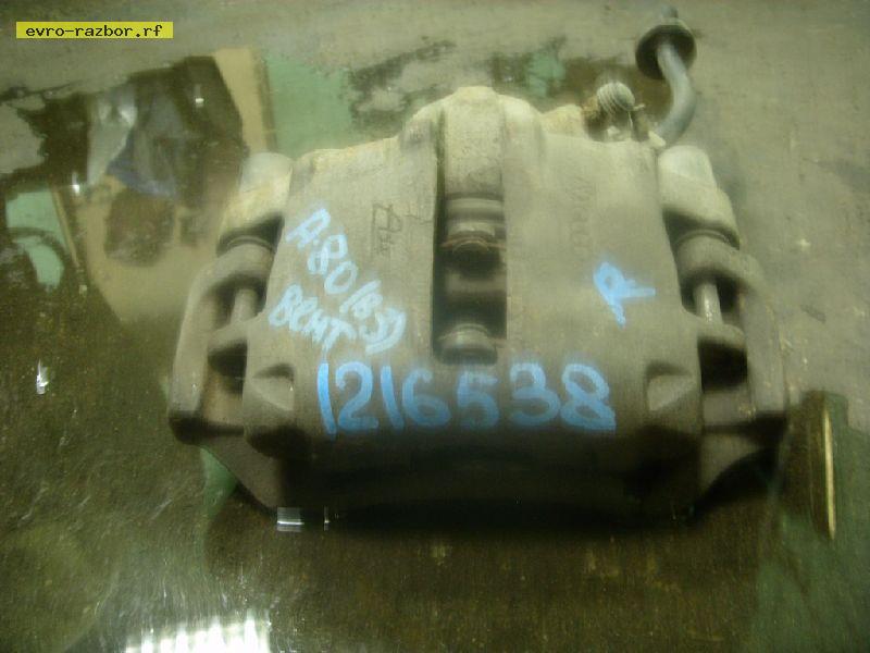

недавно обнаружил,разглядывая фотки на сайте-разборке, что у меня стоят суппорта для вентилируемых дисков,а диски стоят невентилируемые. :shock: а год назад прикупил новые диски АТЕ невентилируемые вот и ломаю голову поставить их или искать вентиляшки?какие мысли будут по этому поводу.

Серёга, если я всё правильно понимаю, то определить "на глазок" под вентиляшки у тебя суппорт или нет ты не сможешь, так как конструкция суппортов одинаковая, а разница закопана в ширине "пропила" между поршнем и упорной частью. У вентиляшек диск толще, поэтому и суппорт должен быть мясистее.

Я менял с обычных на вентиляшки, разница в суппортах. У вентиляшек отверстие в котором видно колодки длинее. Тоесть у нас меняется диск и суппорт, колодки одинаковые остаются, а на гольфе 3ем суппорта остаются, а меняются диски и колодки (колодки у них под вентиляшки и обычные).

Сергей, тебе еще нужны скобы для вентилируемых дисков.
#10     Re: суппорта передние 06 мар 2012, 20:06
что за скобы?я понимаю что это, то чем суппорта крепятся. если да ,то они есть !
