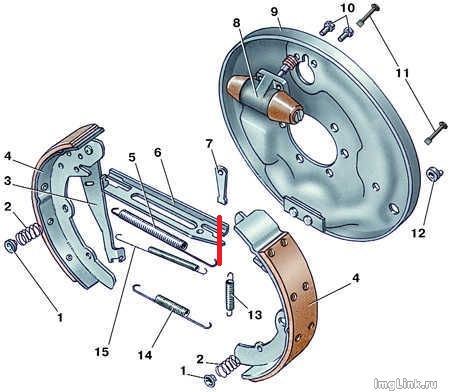

Сижу значит смотрю на картинку и туплю по страшному, не могу понять! Как крепиться хреновина под номерно 7. :x
Ну и если не сложно то куда какая из пружинок (5 и 15) цепляется? :|

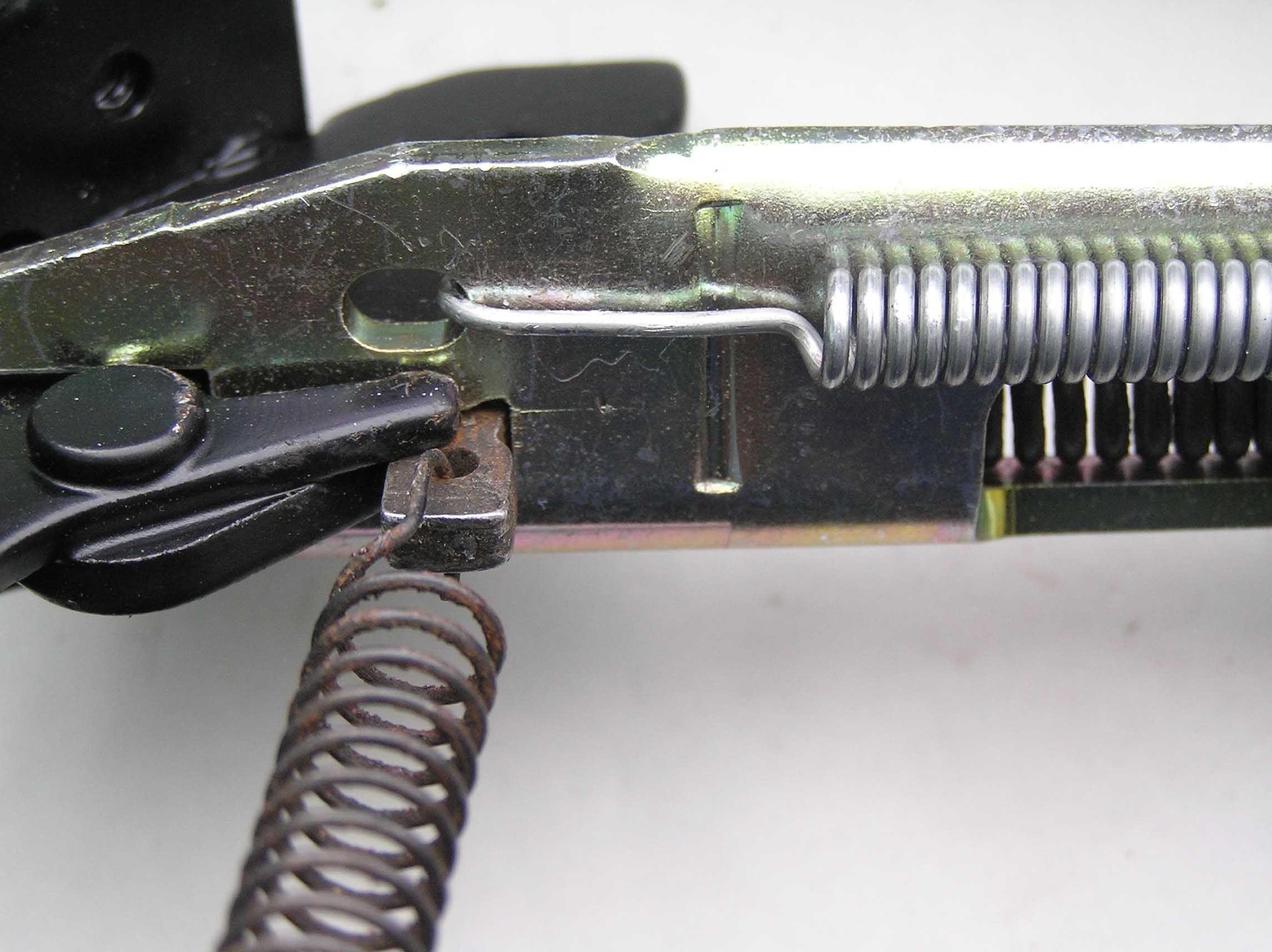

#2     Re: Туплю по страшному. 14 фев 2012, 13:40

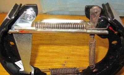

вот тут стоит(отметил красным) между пластиной №6(в прорезь) и колодкой зажимается,и цепляется пружинкой №13 к колодке.

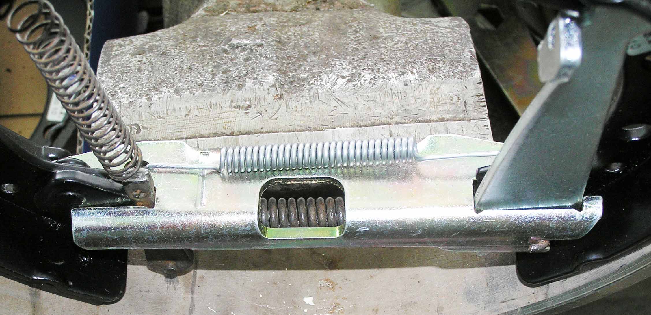

#3     Re: Туплю по страшному. 14 фев 2012, 17:58
EuroUMA писал(а) :
Сижу значит смотрю на картинку и туплю по страшному, не могу понять! Как крепиться хреновина под номерно 7. Ну и если не сложно то куда какая из пружинок (5 и 15) цепляется?

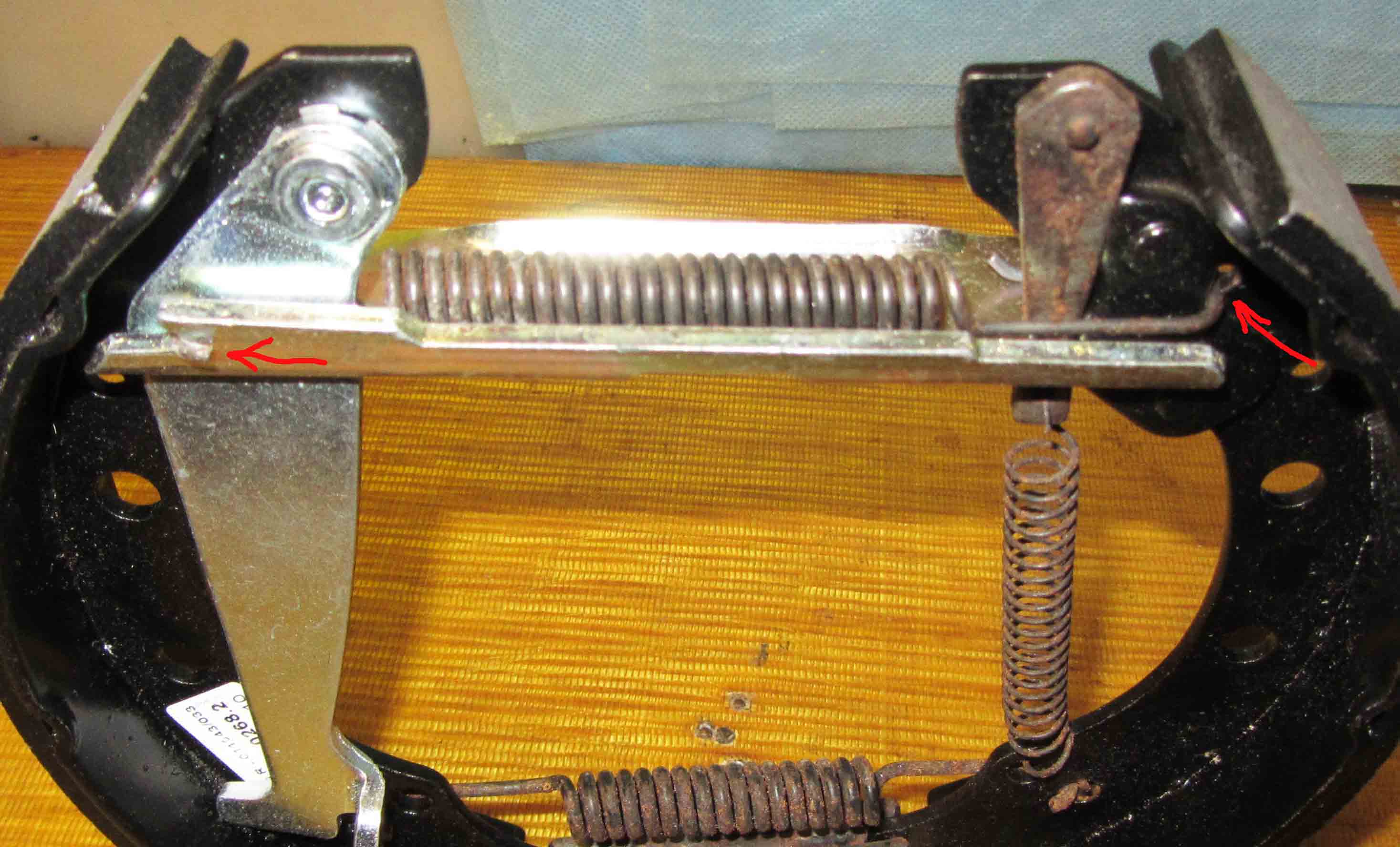

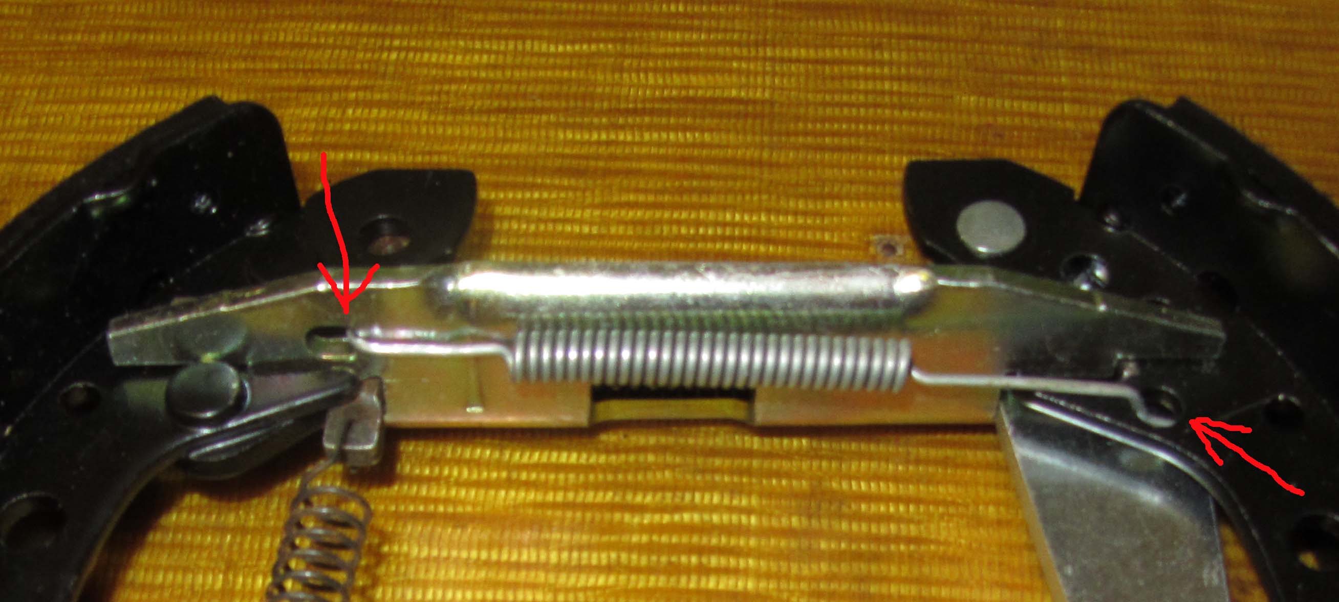

Ваня, как клинышек ставится и по пружинам думаю из фоток поймешь. У меня только пластина поперечная не такая, как на твоей картинке (они бывают двух типов и отсюда разные малые пружины поз. 15.)
По пружинам надо понять одно, что большая верхняя, а малая нижняя и они каждая прижимает планку 6 к противоположной колодке, а в какую дырку зацепить думаю не помахнешься (показал красными стрелками), там их не так и много. На разнице усилий пружин и работает автомат с клинышком!

Дело то собственно вот в чём: Вчера вечером пропали тормоза! Я глянь под капот, тормазухи нету! Жуть! Дополз до гаража, утром пришёл начал колупаться, смотрю, атормозуха то на месте :shock: подумал что спятил.... Начал копать дальше. На МКПП цильндр сухой, машистрали все сухие, трубка от бочка к педали сципления тоже гуд. Коврик под ногами сухой. Потом полез передние супорта смотреть, всё норм. Снял задний правый барабан, то же гуд. Разбирать левый начал, у меня вот тут всё и высыпалось :D а именно: 15, 13 и 7 позиции на картинке, ну и конечно же смотрю и вот он проблемный узел, потёк красавец цилиндр! Родной ещё стоял видемо. Снял всё это дело, плюнул пошёл домой... Заказал всё это дело, решил и колодки взять новые (придётся опять правый барабан снимать). Вот и создал эту тему, а то начал думать как эта хрень крепится, не посмотрел на правом барабане... Кстати ещё грыжу обнаружил на колесе, поставлю запаску, какраз зимняя шипованная :D

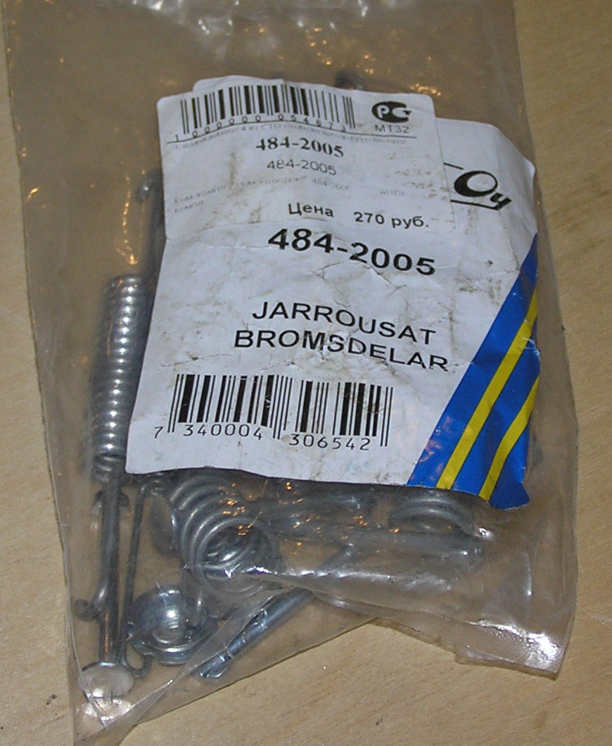

Ваня, при полной замене я бы еще купил комплект новых пружинок и новые клинышки и тогда все вообще новое!!!
Комплект пружин на оба колеса рублей 270 стоит и клинышек 40 руб. вроде.

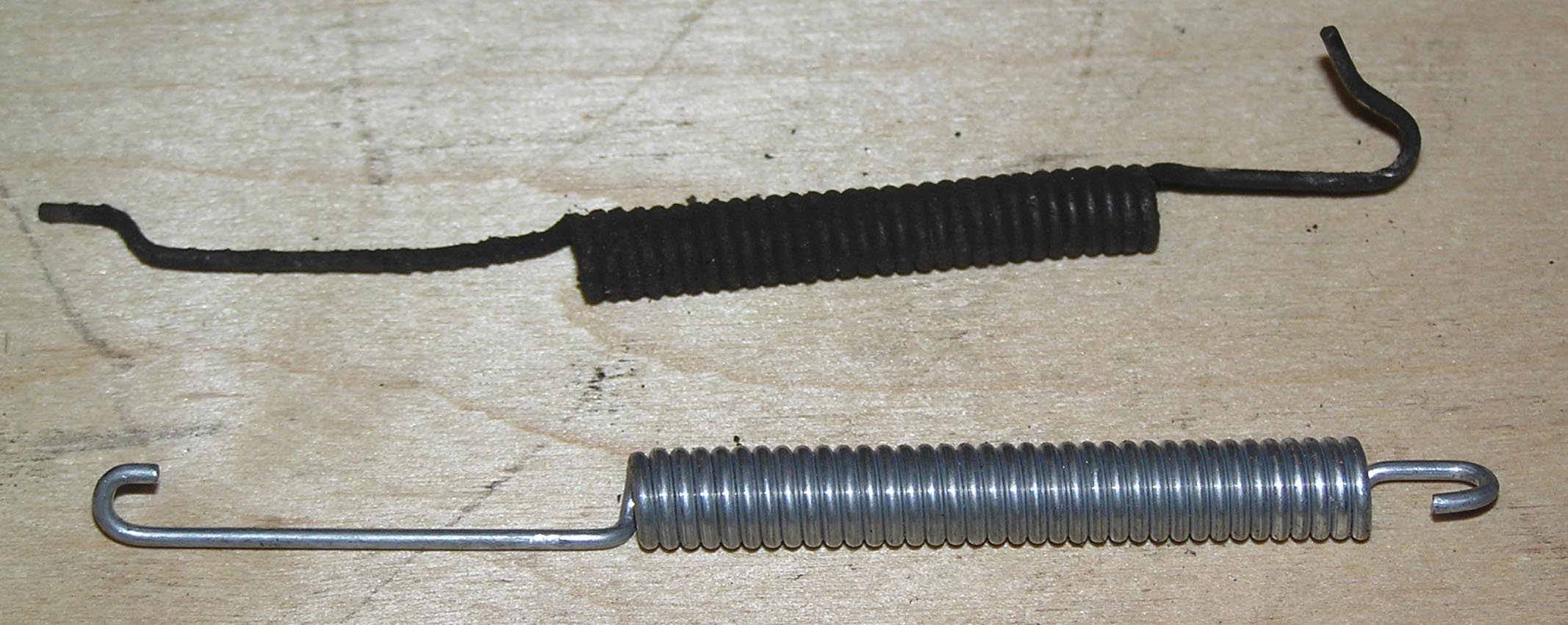

Только обрати внимание на планку 6 - какая она у тебя - от этого одна пружинка из всего комплекта (точнее две на оба колеса) будут разные. Ржавая на фотке для моего рычага, а новая на такой, как на твоем рисунке.
