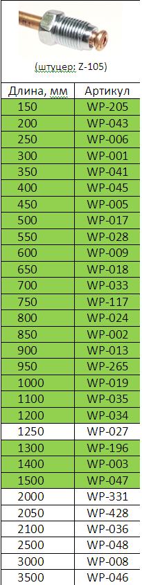

есть такие универсальные трубки WP, в екзисте есть они.
WP_trubki.JPG [ 51.22 КБ | Просмотров: 7292 ]
Странно, я в каталоге искал экзист только оригинал предлагает...А поиском по номеру артикула этой ссылки увидел...Как эти трубки в каталогах найти не понимаю...

#6     Re: Тормозные трубки 23 апр 2011, 13:55
про эти трубки надо просто знать...
Откуда? Если в экзисте к каталогах нету то где их искать?В экзисте есть ещё один каталог для посвящённых?Научите где и как это найти! :)Если бы тут случайно не увиде то и никогда бы не узнал...

В точ точ такие же трубки мне сделали на заказ в авто сервисе,нужно только сказать какая длинна нужна и штуцера какие нужны,сделали за 10 или 15 минут все:-)
