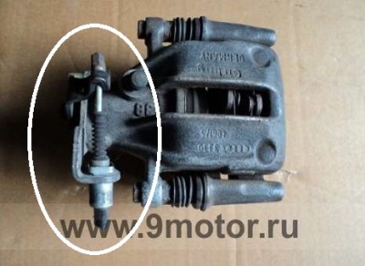

Всем привет! Следующее восстановление, которое хочу сделать - ручник. В данный момент ручной тормоз кое-как работает только на правом колесе.
Залез под машину, попросил друга подергать ручник и обнаружил, что выделенная часть на фото - не двигается совсем. На правом - более менее.
По идее либо тот трос прогнил, либо не натянут? Правильно?
Прошу не ругать меня, в тормоза вообще не лазил. Как начать ремонт и что это?
Спасибо за понимание и заранее огромное за Вашу помощь)
2091626_2825183378.jpg [ 41.4 КБ | Просмотров: 5218 ]
#2     Re: Ручник 04 апр 2014, 17:40
Тут может суппорт заклинить -отцепи трос и попробуй пошевелить его (должен с рубашке легко ходить )и суппорт его пошевелить тяжело но поймешь сразу если закис ( ни на мм не сдвинешь ) . Внимательно осмотри с ямы всю длинну тросов , если где есть утолщения корявые на вид и дыры в наружней рубашке (особенно в местах крепления к кузову) то там внутри ржавь и гниль ( вплоть до полного сгнивания металлической части рубашки ,что приводит к укорочению рубашки и полному отказу ручника).
#3     Re: Ручник 04 апр 2014, 19:06
Жень плюс к тому, что Сергей сказал обрати внимание на перегибы - у меня на правом вроде и небольшой, но был залом - там и стояло!
