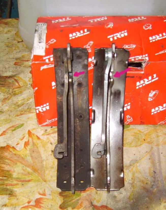

купил и поменял колодки Lpr и на них тоже был косяк на рычаге привода ручного тормоза. так-же клинило.снял, подрихтовал и всё заработало. при установке сразу не обратил внимания-пришлось ещё раз всё переделывать. :twisted:

#57     Re: Клин в барабанных тормозах 09 фев 2014, 22:46
Клин здесь не причем все дело в колодках точнее в рычаге ручника о чем говорится выше. У меня точно также было поменял колодки и попал (начало греться). Разобрал посмотрел, под рихтовал, собрал и все заработало. Сделал вывод что дистанционная пластина зацеплена к колодкам независимыми пружинами, при нажатии на тормоза зазоры между колодками пластиной должны делиться, но при заедании колодки на пластине этого не происходит. Зазор полностью переходит на сторону клина, а он успешно его выбирает. Следствие клинит, греется.
