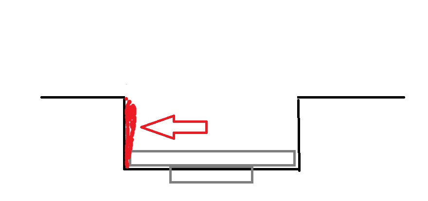

#48     Re: тормоза 02 мар 2014, 12:12
прикипело колесо к диску?
Именно колесо к диску , сам был удивлен ,как на клею приклеено ,и так-же диск бывает прихватывает к ступице . По поводу диска и ступицы есть мысль ,выразил на рисунке ,думаю понятно изобразил .
221.jpg [ 19.55 КБ | Просмотров: 5434 ]
#49     Re: тормоза 02 мар 2014, 16:53
Не Сергей, там конус, там нет цилиндров!
