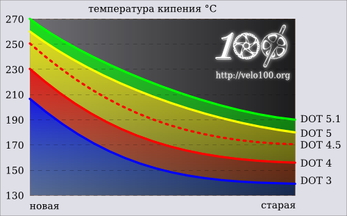

Костя, прокачивание при нормальных тормозах не имеет смысла. Я проходил честные ТО каждый год и мои тормоза на барабанах проверяли постоянно. А по поводу тормозухи, Артем тебе один вариант правильно написал, но есть и еще неприятный момент. Тормозуха очень гигроскопична и набирает влагу из воздуха, меняя при этом свои свойства. А теперь прикинь - при хорошем торможении (что зимой, что летом все равно...) у тебя жидкость закипает при более низкой температуре, чем надо - это воздушный пузырь тут же, а что такое воздушный пузырь - это отсутствие торможения!!! Так что лучше ну не раз в два, а хотя бы раз в 3-4 года, но менять ее от греха подальше. Жизнь дороже!!!
Вот что пишут про тормозухи:
Все гликолевые тормозные жидкости гигроскопичны и со временем эксплуатации жидкость поглащает влагу из воздуха, с которым входит в контакт. Значение "новой" тормозной жидкости на графике сотвествует её нормальному обезвоженному состоянию, в котором она бывает сразу после покупки, а "старой" она становиться после того, как поглотит 3,5% воды. Поскольку стандарт не знает такого класса как DOT 4.5 (на графике пунктиром), то изучение надписей на коробках и ассортимента продаваемой продукции показало, что это тот же DOT 4, с присадками позволяющими повысить некоторые характеристики, в том числе и температуру кипения. На самом деле кривая температуры кипения DOT 4.5 может распологаться во всём диапазоне пространства от красной (DOT 4) до жёлтой (DOT 5) линии, в зависимости от того, что туда напихал производитель.
Срок службы
Срок эксплуатации, в течении которого жидкость набирает влагу и становитсья старой для DOT 3 и DOT 4 составляет 2-3 года при эксплуатации в автомобиле, в велосипеде этот срок видимо будет значительно дольше. DOT 5.1 более гигроскопична, но и содержит гораздо большее количество присадок, поэтому срок службы её в автомобиле может достигать 4-5 лет, т.е. на средний срок службы самого велосипеда её вполне может хватить целиком. Силиконовая жидкость DOT 5 вообще слабогигроскопична и срок службы её может достигать до 10-15 лет, но она имеет ряд других проблем, в частности высокая степень аэрации вследствии высокого показателя расворимости воздуха и как результат DOT 5 запрещена к применению в машинах с антиблокировочной системой (ABS), но к счастью велосипедов это не касается.
Темп. кипения ДОТ.png [ 77.39 КБ | Просмотров: 2049 ]
