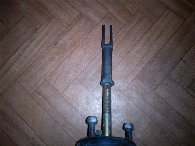

#20     Re: Нагреваюся передние тормозные диски. 27 апр 2011, 18:43
valerun: писал(а):
Игорь, расскажи, а что это такое-"штуцер вакуума тормозов"?
9ffdd8611835.jpg [ 54.21 КБ | Просмотров: 5087 ]
