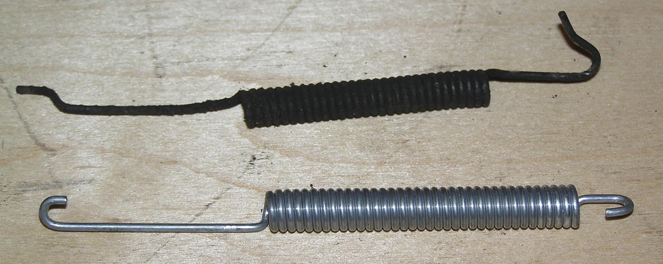

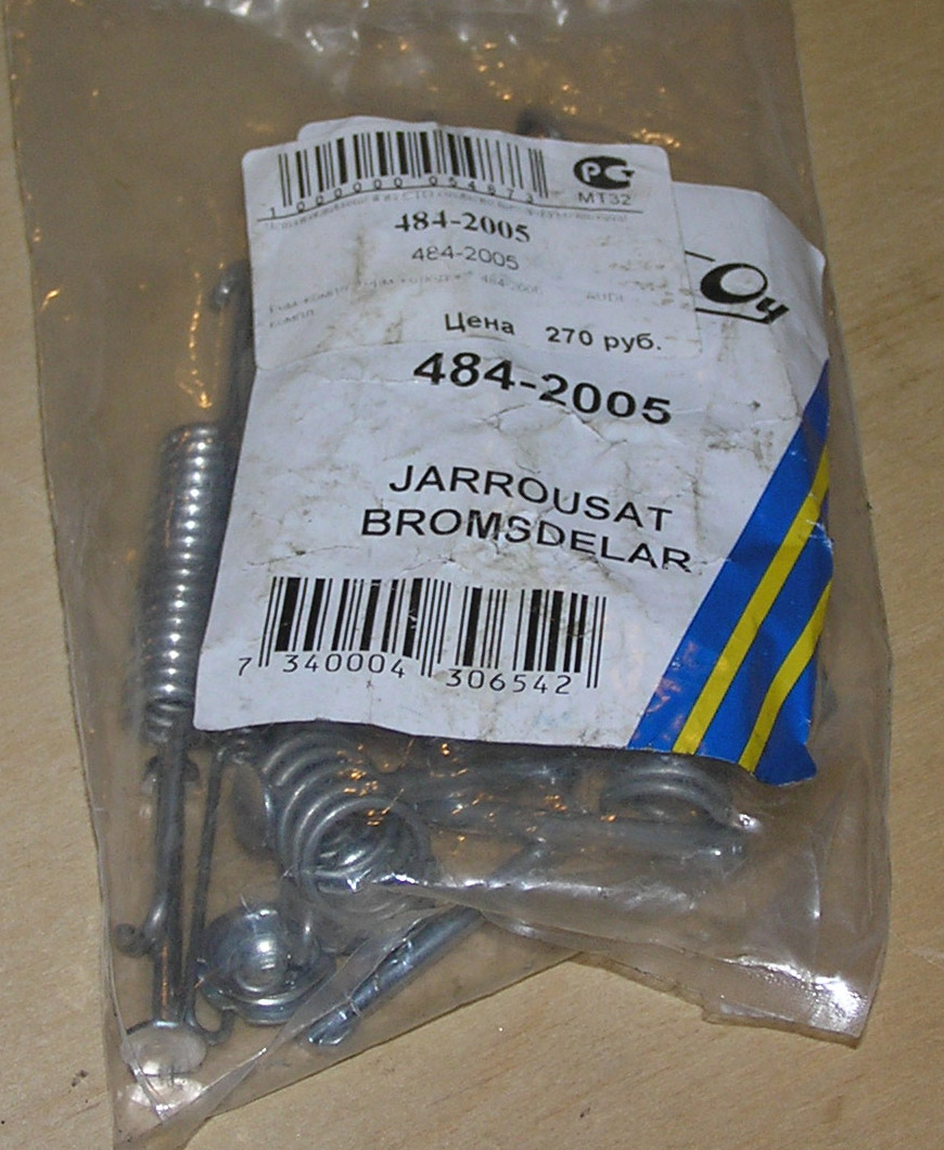

Комплект на оба колеса, только обрати внимание - их два типа и разница только в одной пружине.
комплект пружин.jpg [ 243.96 КБ | Просмотров: 15370 ]
разница в пружинах.jpg [ 231.4 КБ | Просмотров: 15370 ]

Нашел такое фото
Вчера снял барабан,и понял свою ошибку только сейчас,не посмотрел какой у пружины кончик :(.На этом фото пружина с двумя крючками и стоит над планкой,у меня такие
Пружинка под планкой,похоже на второй тип,с одним крючком.
Или снять что ли еще раз..Убедиться.
Номера ремкомплектов
TRW SFK 85
TRW SKF 211
Именно эта пружинка и разная.
