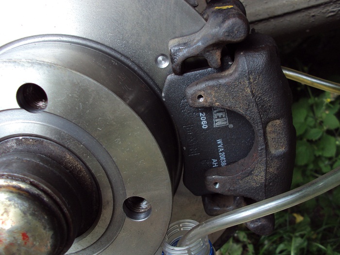

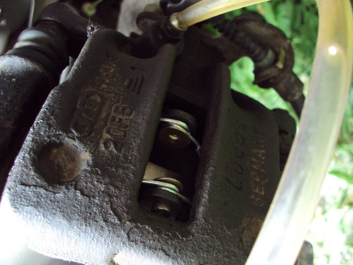

Вот еще фотки как это выглядит на машине и пружики колодок

Думаю маленький отчет о звоне супорта можно уже и написать. Вообщем после установки новых дисков и колодок в начале месяца, пока что звона супорта не слышал ни разу. Теперь наоборот иногда (надо в хорошую ямку влететь) слышу почти такой же звук передних супортов (перебирал год назад). Странно конечно, потому что при установке новых дисков и колодок расстояние между супортом и скобой увеличивается. Т.е. по идее звон должен был бы усилиться, заход направляюших в отверстия в скобах стал меньше, увеличилась консольная подвеска супорта, а значит и увеличился люфт супорта по отношению к скобе. Но факт есть факт, звона нет. Пока остаюсь при мнении что пружинки на колодках новые, усилие у них приличные, они то убираютлюфт. Именно это и предполагали!!!!
Буду наблюдать дальше.

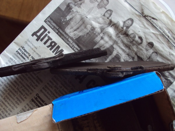

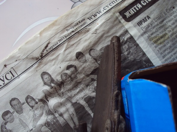

Ну вот мужики, можно и поставить "точку" по проблеме цокота супортов, по крайней мере я ее сам себе поставил. Сегодня поменял передние колодки, укатал их практически в ноль вот фото.
Так вот пружинки этих колодок не сгнили, сила у них еще та, и цокота от передних супортов я не слышал, разве что на очень больших ямах, но там уже и не поймешь то ли супорт цокнул, или что то другое. А проехали колодки без двухсот километров 30 тыс. Менял в ноябре 2011 года.
Та же ситуация с задними, колодки Hexen стоят уже год прошли, почти 18 тыс. цокота не слышал. Недавно менял опорные резинки задних амортизаторов проверил и пружинки колодок. Пружинки не гниют и сила у них хорошая. Цокота тоже не наблюдается. И это при том что я подготовил все для разного рода методов устранения цокота (проточка направляющих, сверловка супарта), но так этими методами и не пользовался. И похоже что и не буду я ими пользоваться в будущем.
Тормозные колодки с хорошими мощными пружинками - вот решение проблемы цокота супортов.

#46     Re: звенят супорта 06 июл 2013, 21:29
Юра, это ты по 5 мм уже снимаешь??? Расточительно... я меняю, когда в первый раз услышу железо... это конечно неправильно, но и не 5 мм... на них ездить и ездить... ну до 2-х мм по крайней мере... ;)
#47     Re: звенят супорта 06 июл 2013, 21:50
:shock: Валера, где ты там видишь 5 мм???? Там же на фото видно, что накладка меньше 1мм, практически уже металл видно с одного края!!!
#48     Re: звенят супорта 06 июл 2013, 23:30
Извини, так показалось!!! :D ;)
#49     Re: звенят супорта 06 июл 2013, 23:52
Валера, ты не на ту колодку глянул на фото, потому что наверно традиции ведь не изменил, ведь выходной сегодня......??? :) :D :lol: .
PS А серьезно, так как не крути, а износ внутренних колодок на обеих сторонах почему то побольше, на обоих практически металл уже, а вот внешние еще наверное миллиметра по 2-2,5.
