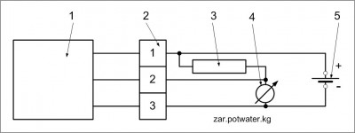

Проверка датчика Холла
[b]Так можно проверить датчик Холла: [/b]1 – датчик; 2 – разъем (1 – красный провод, 2 – зеленый, 3 – черный); 3 – резистор МЛТ-0,25 1,5 кОм; 4 – светодиод типа АЛ307 или вольтметр (тестер); 5 – батарейка 9 В («крона» или другие).
Первое, что нужно сделать – отсоединить разъем кабеля, подходящего к датчику. Важнейшее условие, которое следует свято соблюдать: зажигание при этом должно быть выключено! Несоблюдение этого условия – одна из основных причин выхода из строя датчиков Холла в эксплуатации. Теперь соберите простую схему, показанную на рисунке. При вращении вала распределителя (все равно – у снятого прибора или непосредственно на двигателе, поворачивая коленчатый вал) светодиод должен попеременно загораться и гаснуть, указывая на наличие сигнала. Еще одно важное замечание: ни в коем случае [b]не проверяйте датчик контрольной лампой![/b] Именно так погублено множество приборов.Во время эксплуатации обращайте особое внимание на чистоту разъема и надежность контакта его штекеров. Большое значение имеет также хороший контакт коммутатора с «массой», а кроме того – состояние клемм аккумуляторной батареи. И еще. Периодически осматривайте внутреннюю поверхность крышки распределителя, очищайте ее от загрязнений. Это предохранит от утечек высокого напряжения и их вредного воздействия на датчик
