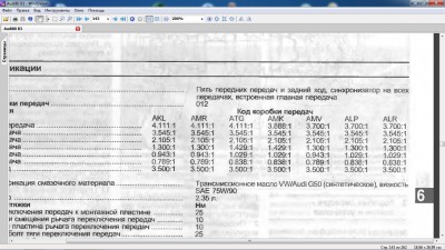

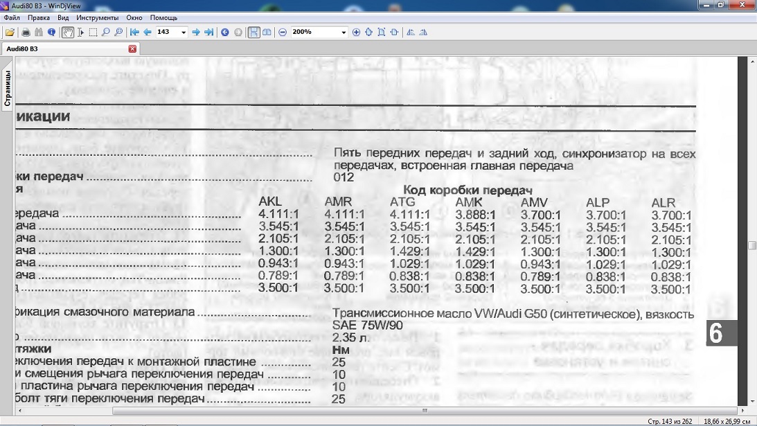

Серега, спасибо,у меня есть передаточные числа АКМ, если надо поищу напишу.
