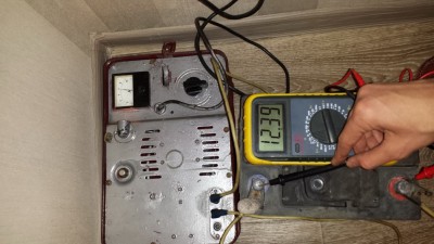

#9     Re: Нет напряжения на аккумуляторе 03 апр 2015, 21:35
Уже часа 1,5 стоит, показания такие, индикатор зеленым не горит. Сам аккумулятор не вздулся, холодный)
Сколько ему стоять? ночь?

#10     Re: Нет напряжения на аккумуляторе 04 апр 2015, 00:11
Кстати аккумулятор не обслуживаемый - никаких отверстий.
