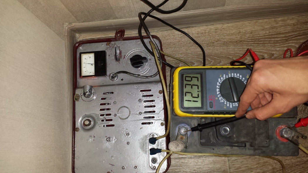

Автор:  Jack2392 [ 03 апр 2015, 21:35 ]
Заголовок сообщения:  Re: Нет напряжения на аккумуляторе
Уже часа 1,5 стоит, показания такие, индикатор зеленым не горит. Сам аккумулятор не вздулся, холодный)
Сколько ему стоять? ночь?
20150403_202741_новый размер_новый размер_новый размер.jpg [ 219.26 КБ | Просмотров: 8323 ]
Автор:  Jack2392 [ 04 апр 2015, 00:11 ]
Кстати аккумулятор не обслуживаемый - никаких отверстий.
