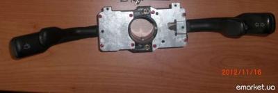

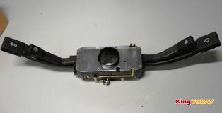

Добрый день. У меня сломался подрулевой переключатель. Выглядит он как на фото1. Можно ли его заменить на переключатель как на фото 2 он вроде от AUDI 100 (45 кузов). Или купить новый как стоял у меня?
фото1 мой переключатель.jpg [ 4.33 КБ | Просмотров: 7987 ]
фото2 какой хочу поставить.jpg [ 7.53 КБ | Просмотров: 7987 ]

У стрекоз с круглыми и квадратными ручками разные разъемы для подключения, насколько мне известно. Так что если и менять-то на такую же с квадратными ручками как у тебя. И еще: в инете есть отчеты по переборке подрулевого. Не пробовал перебрать? В чем у тебя заключается проблема с ним?

Не включается ближний свет. Соответственно и дальний. Не отпрыгивает переключатель поворотов. Думал поставить с круглыми переключателями а вот про разъемы я не подумал. А точно они там разные?

Это возможно проблема в регулировке. Нужно ослабить хомут под полкой в месте соединения рулевой рейки и рулевого вала. И надавить немножко на руль. Затем затянуть.

а разве на сотке 4 переключателя?там вроде 3 как на В4
фишки то поискать можно

в этой теме viewtopic.php?f=3&t=8875 сотка,с права один переключатель и кнопка аварийки на консоли

в 45 кузове их три а в переходке 44 кузове их 4
