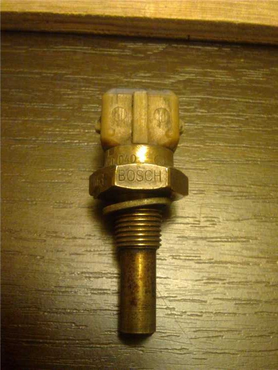

подскажите мне плиз где находиться дтож на мозги, на приборку, и дтвв?
[color=rgb(51, 51, 51)]www.drive2.ru/users/simacar1991/blog/869869[/color]
[color=rgb(51, 51, 51)]на этой фото. ато собирусь покупать а незнаю какой.[/color]
[/color]
[color=rgb(51, 51, 51)]симптомы машины: когда стою на месте даю газ и резко отпускаю она начинает дрыгаться машина, потом все выравнивается, что это может быть, поменял трубку ваккуумного усилителя, немного помогло. но есть неровности в работе на холостых.[/color]
#2     Re: дтож на мозки и на приборку, дтвв 10 янв 2014, 23:34
Евгений, на двигателях РР стоят карбы 2ЕЕ, их довольно точно называют электронные карбы, хотя более правильно карбюратор с электронным управлением. Так вот с системе управления стоит электронный блок управления (ЭБУ). ДТОЖ который дает сигнал на ЭБУ, стоит в тройнике, что прикручен на блоке головок. Датчик должен быть вот такой как на фото. Там же в тройнике снизу стоит датчик температуры на приборку (фото жаль нет) . ДТВВ на этом карбе точно такой же как на фото, т.е. стоят два одинаковых датчика. ДТВВ вкручен во впускной коллектор, ближе к салону, думаю найдешь.
Ну а по поводу потряхивания, найболее вероятной причиной является неисправность ВРУОЗа (вакуумник что стоит на распределителе) Я с этой тряской год боролся, будет интерес дам ссылки на темы, или сам поищи. Там и причины и методы борьбы все расписаны!!!

#3     Re: дтож на мозки и на приборку, дтвв 11 янв 2014, 00:04
Юрий обычно внизу на мозги , а на приборку вверху .
#4     Re: дтож на мозки и на приборку, дтвв 11 янв 2014, 14:31
Сергей может быть, как ты знаешь уже 2,5 года я В3 вижу редко, вот уже и забывать стал что где стоит! :(
#5     Re: дтож на мозки и на приборку, дтвв 11 янв 2014, 14:44
Ничего- поправим , напомним !Тоже хочу АВАНТ ,но пока в норм. состоянии не найду никак да и финансы не особо .

#6     Re: дтож на мозки и на приборку, дтвв 11 янв 2014, 22:09
спс...вот у меня при скидывании датчика на впускном коллекторе, тот что дтвв, у меня она сразу заглохла....это норм?? или нет
simacar1991:
Сообщений: 6
10 янв 2014, 17:39
#7     Re: дтож на мозки и на приборку, дтвв 11 янв 2014, 22:15
у меня имеенно такой и стоит снизу на тройике....значит мне надо купить два таких датчика(на впускном который и снизу..) уже заказал фирмы facet. оригинал дорог..
при отключении нижнего датчика эмоций ноль от двигателя...верхний датчик на приборку уже проверил(стрелка упала когда отсоединил)..но вот почему на впускном и заглохла??

#8     Re: дтож на мозки и на приборку, дтвв 11 янв 2014, 22:23
[color=rgb(51, 51, 51)]Добрый вечер[/color]
[color=rgb(51, 51, 51)]вот такая трабл.[/color]
[color=rgb(51, 51, 51)]при торможении что двигателем что тормозом машина может заглохнуть(примерно 2 из 10 случаев).загораются соответственно на приборке(ож, тж, аккум, масло). что это может быть…на днях менял ваккуумный шланг с клапаном.[/color]
[color=rgb(51, 51, 51)]и еще такой вопрос.[/color]
[color=rgb(51, 51, 51)]на тройнике металлическом патрубка ож стоят два датчика ДТОж, какой куди на мозки какой на приборку?[/color]
[color=rgb(51, 51, 51)]и ешще датчик на впускном коллекторе о для чего и куда идет?[/color]
[color=rgb(51, 51, 51)]при снятии верхнего стрелка [/color]
[color=rgb(51, 51, 51)]на приборке упала..[/color]
[color=rgb(51, 51, 51)]при снятии нижнего не каких эмоций,[/color]
[color=rgb(51, 51, 51)]а вот при снятии на впускном коллекторе он сразу заглох[/color]

#10     Re: дтож на мозки и на приборку, дтвв 11 янв 2014, 22:49
Евгений ответить почему заглох сложно, для этого надо проверить все узлы карба! Я уже здесь на форуме давал много раз одну рекомендацию: изучить принцип работы карба 2ЕЕ (не такой он и сложный) проверить все его узлы, при необходимости подстроить и будешь ты много лет наслаждаться его идеальной работой! Тем более чувствуется что у тебя есть понятие в машинах, уверен тебе не составит труда. Да и карб по сути представляет из себя обычный автомат регулировки с обратными связями! Почитай, здесь на форуме, темы про карб 2ЕЕ, практически вся информация есть! Надо описание пиши вышлю.
