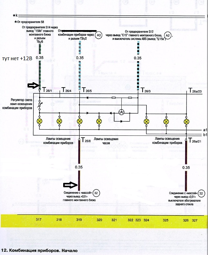

Он уж точно ни при чем ,с таким же успехом можно колодки поменять ,только не поможет ! Габариты работают ? Если да то замерь тестером есть ли +12В на 14 предохранителе при вкл .габаритах .Вот схема в помощь .
приборка.jpg [ 150.18 КБ | Просмотров: 4679 ]

померил напряжение на 14 предохранителе с включенными габаритами - напряжение 0
получается до предохранителя не доходит?
куда дальше смотреть? по схемам, к сожалению, не понимаю

Сегодня еще раз по-светлому померил напряжение с включенными габаритами и запущенным двигателем - мультиметр показал 13, 6 вольт
#7     Re: Подсветка приборки 01 апр 2014, 20:58
Где? на 14 предохранителе? Если на нем есть , то копаем дальше . Приборка желтый разъем ,контакт №1 на нем ,при тех-же условиях должен быть + 12В .
