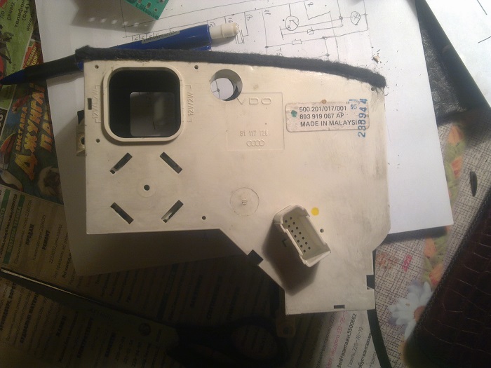

Володя у тебя на приборке, за лампочки Перегрев, Уровеньтормозной, и помоему генратор отвечает миничек, см. фото. В любом случае снимать приборку и смотреть, связи подходящие к миничеку, ну и сам миничек.

Володя, нет это на разъем, это блок контроля , тот что на фото, он ставится на плату приборки сзади нее, вот лампочки о которых ты пишешь, как раз в этом миничеке и стоят.

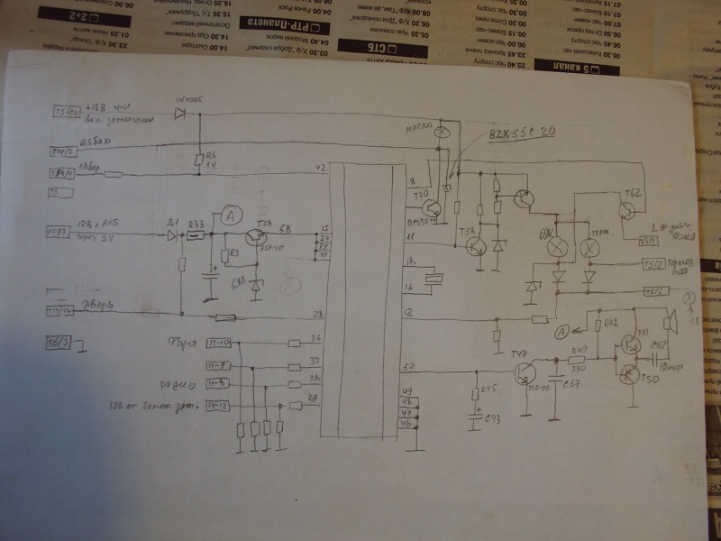

Да трудно сказать что с ним конечно. Но под замену......???? Это круто! Проще для начала проверить саму приборку, ведь питание на этот миничек подается по плате приборке, и далее через штыри (я не могу назвать это разъемом) на миничек. Может где нарушен контакт на плате приборки и надо пропаять. Ну а если все в порядке, то можно попросить какого электронщика глянуть на сам миничек. А что бы электронщику было проще и быстрее надо бы дать ему и схему миничека. Я когда свой ремонтировал, то срисовал с него схему. Могу отсканировать (только уже в понедельник) и прислать!

#8     Re: Замолчали контрольные лампочки 02 ноя 2013, 11:23
Не стал ждать понедельника, попробовал сфоткать схему, вполне прилично получилось. Отправлю тебе полноразмерную фотку на мыло!
