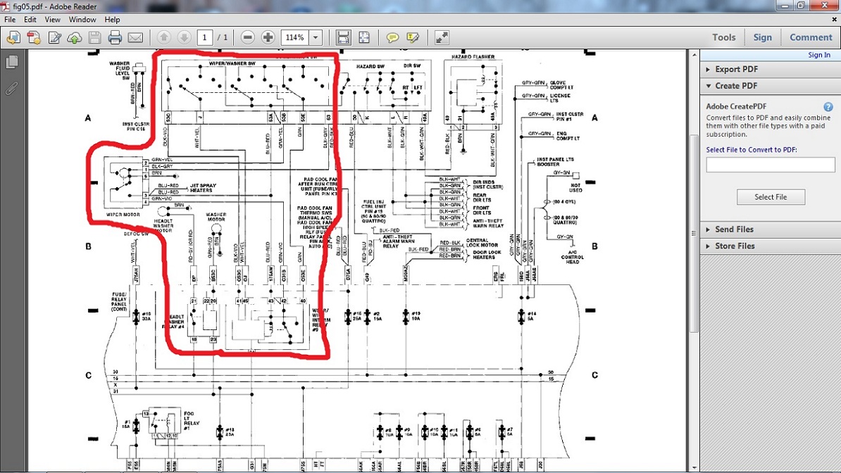

#3     Re: Вопрос про дворники! 29 авг 2013, 22:17
С чего это началось , вспоминай ,после замены чего? Или замены были чтоб восстановить норм. работу? Есть два типа подрулевых с прямоугольными рычажками и с закругленными ,возможно в них проблема. или колхоз с проводами какойто ,возможно массы нету ,брать схему , тестер и прозванивать все провода на обрыв и на коротыш . Искать надо причину ,а конкретный совет где ковырнуть вряд-ли кто даст ,уж больно оригинальна проблема. Вот схемка в помощь
дворники.jpg [ 245.39 КБ | Просмотров: 3788 ]

#6     Re: Вопрос про дворники! 31 авг 2013, 19:06
в том то и дело что купил машину уже с этой проблемой, но думаю взять эту схемку и к электрику, может он что наколдует....
