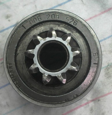

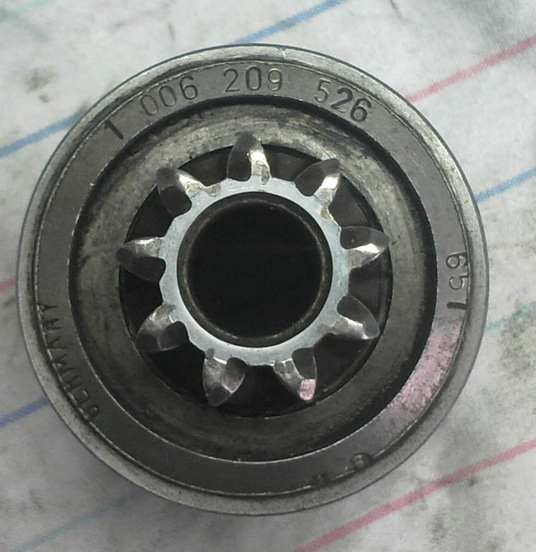

#7     Re: Номер стартера! 15 мар 2013, 04:38
по всем признакам бендекс. ВЖИК-ВЖИК !!!!!!!!!!
шумер писал(а) :
он практически не крутит, пара вздохов и все!!!!
А ВОТ ТАКОГО НЕ БЫЛО.. Я в магазин поехал со старым бендексом. вот номера(на всякий случай):стартер БОШ -
номер стартера :0 001 114 003.
номер втягивающего : 0331 303 094.
номер бендекса(вилка D) :1 006 209 526.
и обрати внимание какая буква на вилке стоит.да, кстати: бендекс на вид был как новый............
бендекс.jpg [ 129.19 КБ | Просмотров: 6639 ]
