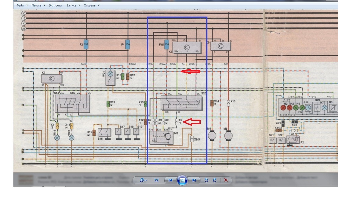

мужики спасайте! уже как то писал раз здесь на форуме но ответа так и не получил, попробую еще раз подробнее изложить свою проблему: проблема в том что дворники работают лишь в последнем положении(быстром), остальные положения стрекозы не работают, омыватель отключен вообще, машину купил уже с такой проблемой но не думал что будет все так сложно, реле менял, моторчик перебирал и ставил другой, подрулевой ставил рабочий с машины знакомого, ничего не помогает, причем если достаю реле, работает все также как и с реле, подскажите что делать а то ТО нужно проходить а проблему никак не могу устранить :( :(
#2     Re: дворники 10 янв 2014, 00:40
Прозвони этот провод от края до края при включенном 2 положении стрекозы (те с контакта 53е реле дворников до самого мотора
дворники.jpg [ 242.94 КБ | Просмотров: 7063 ]

2 положение имеется ввиду прерывистый режим? вобщем пойду пробовать прозванивать

вобщем сегодня пол дня потратил на прозвонку, что то прозванивалось, что-то нет, в итоге я совсем запутался и решил проверять глазом каждый проводок, разобрав пол торпеды я увидел что к блоку предохранителей(туда где находится реле ) не подключено ничего, нашел штекер, соединил, дворники работают во всех положениях 8) 8) единственное не знаю как разобратся со стеклоомывателями, возле левой фары нашел 2 пары проводов, 1 это коричневый и черно-желтый, если туда подключить контрольку то при вкл зажигании включаю омыватель ничего не происходит, 2 это зелено-красный вроде и коричневый,если туда котрольку кинуть то при включении зажигания сразу же лампочка начинает гореть, я даже не знаю какие там там должны быть провода по цвету, проверял методом тыка, подскажите пожалуйста какие по цвету должны быть провода идущие к стеклоомывателю
