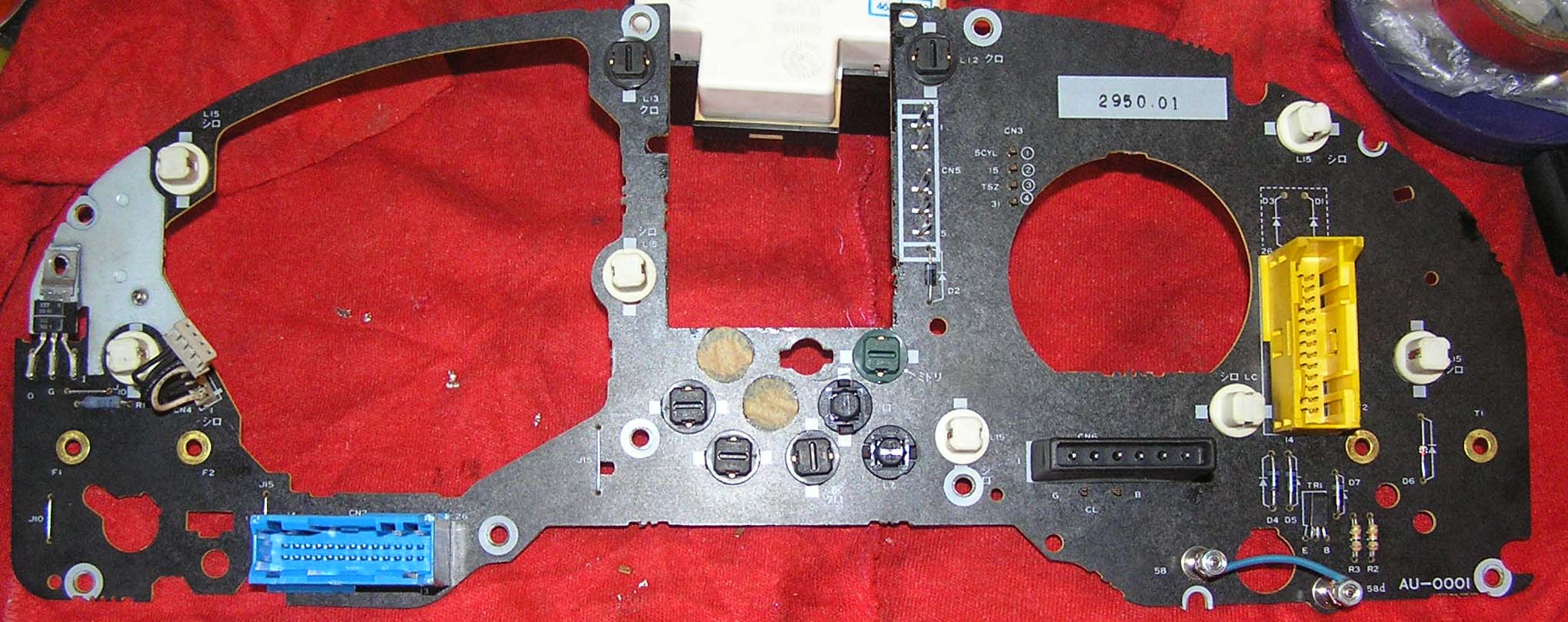

А насколько я помню, то все не так!
Эти болтики под показометром температуры находятся, а не на нем, и они стоят на керамическом регуляторе яркости подсветки. Керамика там достаточно нежная и ломается, поэтому просто коротят проводком и получается максимальная подсветка приборки. У меня так изначально было, видимо макаронник сломал и ему закоротили! Потом я проверил и определил, что отломана часть керамики и проводящее покрытие потенциометра не нарушено, склеил керамику, закрепил дополнительно и подсветка стала регулироваться!
Речь ведь об этом проводке - у меня он был синенький? ;) :D
плата приборки форум.jpg [ 236.12 КБ | Просмотров: 5321 ]

Вот если бы автор написал, на какую из двух шпилек подключен провод, то было бы ещё проще. Та, что ближе к краю приборки, идет на стабилизатор. А которая ближе к центру - на датчик температуры (Сергей писал уже). Скорее всего пущен провод к датчику.
Валера, я думаю, что речь идет не о потенциометре, так как вешать у него провод на одну шпильку не имеет смысла. Тем более провод куда-то уходит из приборки. Вот если перемкнуть как у тебя было, то эффект будет.

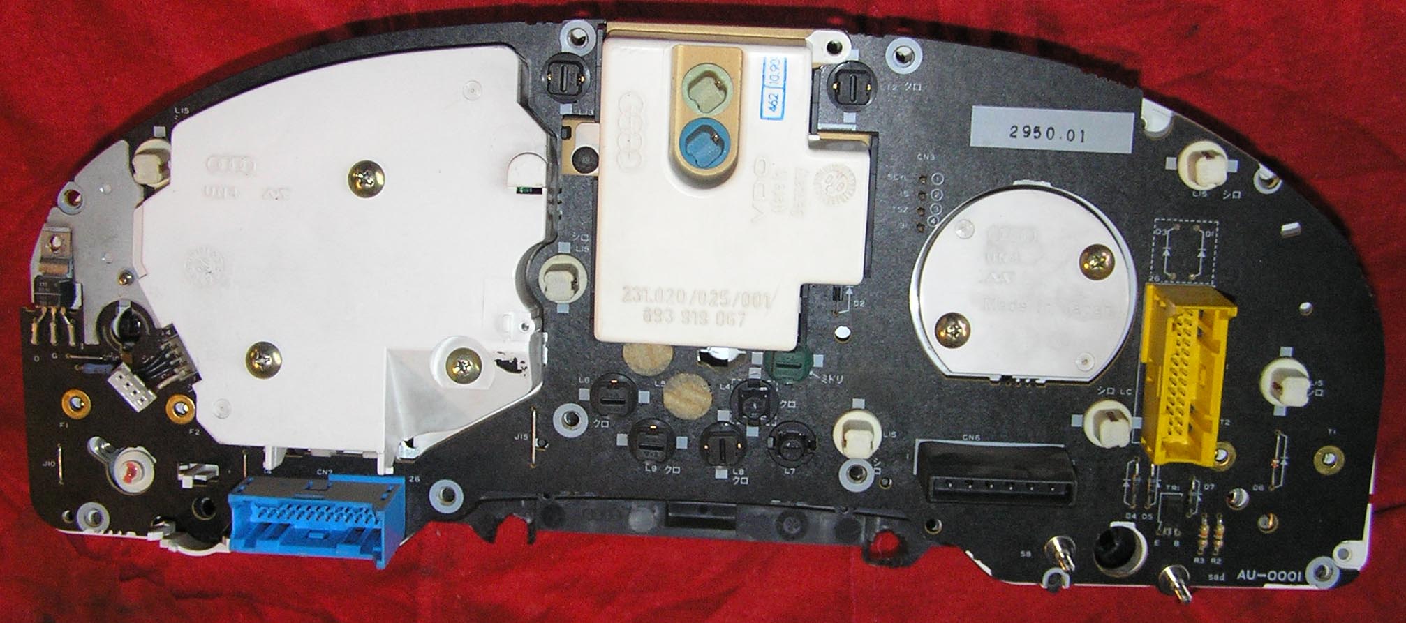

Игорь, а о каких болтах еще может идти речь, я там больше ничего такого не вижу!!!
А провод всегда могли сколхозить, заменяя сдохшую дорожку!
У меня лично там никаких внешних проводов нет и не было!!!
сзади.jpg [ 224.7 КБ | Просмотров: 5293 ]

#9     Re: приборка 19 ноя 2012, 08:08
на последнем фото платы у валерия , видно с права от желтого гнезда два круглых контакта . из этих контактов у меня торчат болты и закручены гаечками , . я так понял это прикручивается сам показометр , так вот от того что ближе к желтому гнезду и отходит провод , и уходит он под руль в пучек проводов
О чем я и писал. Если провод один, то на датчик. Сними провод со шпильки, сними разъем с датчика ОЖ и прозвони этот провод. Потом прозвони дорожку между крайней шпилькой и ножкой стабилизатора (ножка крайняя, ближе к краю приборки). Эта дорожка самая нижняя на плате.
Из корпуса указателя температуры выходят две шпильки с резьбой. В собранном виде получается бутерброд - сама панель приборов, сверху плата (разъемы папа/мама соединяются, а шпильки указателя температуры проходят сквозь плату, сверху накручиваются гайки для надежного контакта с платой. Точно то же и с указателем топлива.
