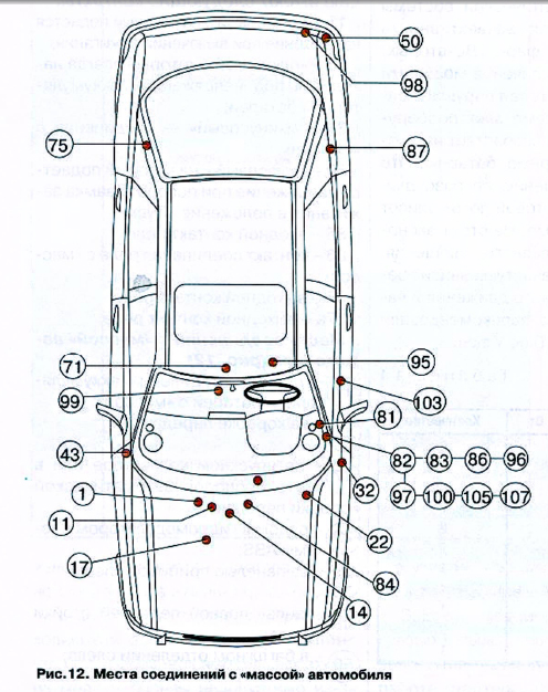

Леш, где слабые места... там где до тебя копались!!!
Первое проверяешь на ящике АБ, на КПП, на левом крыле и слева под приборкой
А точки массы вот...
Точки массы начало.jpg [ 150.2 КБ | Просмотров: 5111 ]
Точки массы продолжение.jpg [ 250.65 КБ | Просмотров: 5111 ]
Точки массы картинка.jpg [ 250.37 КБ | Просмотров: 5111 ]
