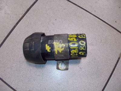

ребят, я обнаружил на катушке зажигания (туда подходит центральный броне провод) от туда пробивает искра на клемму 15, в темное время суток отчетливо видно, это должно быть так или нет? и что делать? и еще вопрос по теме на катушке в сердцевине небольшой скол это тоже так должно быть?Изображение
#2     Re: катушка зажигания 07 дек 2014, 14:49
меняй катуху
#3     Re: катушка зажигания 07 дек 2014, 14:52
Из-за скола скорее всего и пробивает особенно если нет (или плохая, порепаная) резинки уплотнителя на ВВ проводе . Мне помогла термоусадка в 4 -5 слоев . И еще на самой катушке должна быть резинка прикрывающая верхушку катушки

#9     Re: катушка зажигания 07 дек 2014, 17:19
Александр у вас вполне рабочая катушка ,нужна вот такая резинка (фото) (подойдет плотно одетый круг резины 3мм и диам 50-60мм) и кусок термоусадки диам.15мм -5-6 см. И можно забыть об этой проблеме
1.jpg [ 139.01 КБ | Просмотров: 8987 ]
#10     Re: катушка зажигания 07 дек 2014, 17:55
не а,резинка ему не поможет,искра будет под этим самым куполом один фиг
