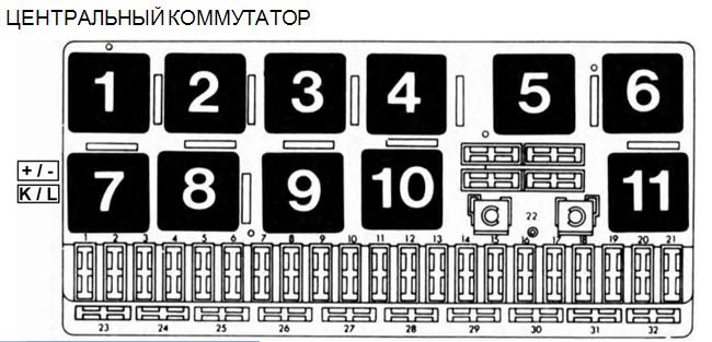

Добрый день! Мастера электрики, обращаюсь к вам! подскажите, в центральном блоке предохранителей где какое реле стоит.
#2     Re: Предназначение реле 03 фев 2011, 14:36
РЕЛЕ
1 – реле дляпротивотуманных фар и задних габаритных огней, мостик, если автомобиль неоснащен противотуманными фарами;
2 – релевентилятора системы охлаждения (модели, не оснащенные кондиционером), реле длявторого вентилятора системы охлаждения;
3 – блокуправления включения вентилятора после прекращения работы двигателя;
4 – блокуправления системы очистки фар;
5 – разгрузочноереле Х-контакта.
6 – релевентилятора (на моделях с ручным кондиционером), реле второго вентиляторасистемы охлаждения (на моделях с автоматическим кондиционером и некоторымивариантами двигателя);
7 – релезвукового сигнала;
8 – реле системысигнализации (на моделях с механической КП), мостик на моделях, не оснащенныхсистемой сигнализации. На моделях, оснащенных АКП, это место остается пустым;
9 – реле прерывистогорежима системы стеклоочистителя/омывания стекол;
10 – релетопливного насоса;
11 – реле первоговентилятора системы охлаждения.
ЦК.JPG [ 43.98 КБ | Просмотров: 4697 ]

Большое спасибо. Думаю, не только мне пригодится.

Я бы просто добавил в раздел технической информации эту схему. Действительно вопросы по блоку предохранителей реле возникают довольно часто. Там всегда ее проще будет найти. И как я понимаю Валера, не у всех есть книги! Но с другой стороны, если есть И-нет, то можно скачать и мультимедийное руководство, помоему там тоже освещен сейный вопрос.
#7     Re: Предназначение реле 10 сен 2011, 18:04
и расписать предохранители!
#8     Re: Предназначение реле 10 сен 2011, 18:06
Ну само собой! :)
#9     Re: Предназначение реле 13 сен 2011, 13:33
Ок попробую добавить если не забуду - про предохранители и так там есть...
А вообще - давно на моем сайте весит шпаргалка по электрике - распечатать с двух строно на А4 и кинуть в бардачек...
Все хочу ее переделать но руки не доходят...
#10     Re: Предназначение реле 14 сен 2011, 12:55
В общем сделал шпаргалку v2...
Теперь она на 2х листах А4 - но второй лит он для тех кто разбирается в электрике и не обязательно его печатать и класть в бардачек...
Посмотрите может чего напутал... ЕСЛИ У КОГО ЕСТЬ ИНФОРМАЦИЯ ПО ТИПУ ЛАМПОЧЕК ИСПОЛЬЗУЕМЫХ В НАШИХ АУДИ (там где у меня вопросы) - ПИШИТЕ - ПОПРАВЛЮ...
Вечером поправлю техинформацию и выложу новую шпаргалку на моем сайте и может на этом....
