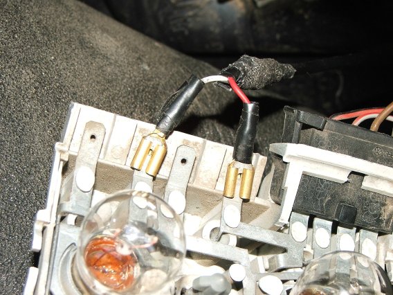

Подключил доп. стоп сигнал, но при нажатии на тормоз он тухнет, а ведь должен наоборот гореть ярче (или я ошибаюсь :?: ).
Подключал я к левому стопу, на плафоне смотрел какие дорожки идут от лампы и к ним подключал дополнительный.
Что я мог сделать не так?

Паш, ну только мог подключить не туда...лампы там двухконтактные...попробуй прямо к проводу на контакт стоп лампы :)

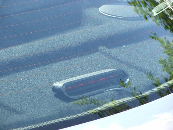

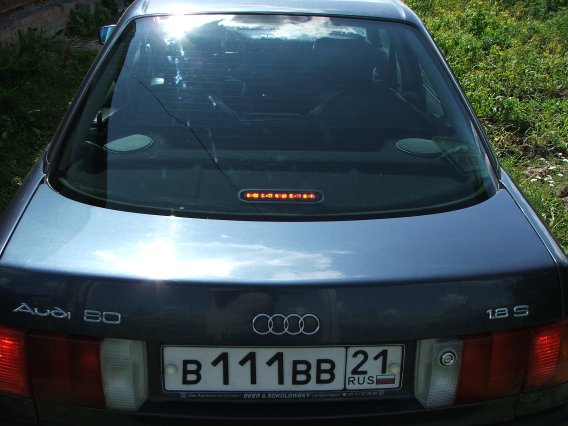

#6     Re: Доп. стоп-сигнал 08 ноя 2011, 20:59
Фотка осталась там всё видно куда соединять. Подсоединял к правому стопу.

#7     Re: Доп. стоп-сигнал 09 ноя 2011, 21:12
Да, ошибся при подключении, не туда подключил массу
