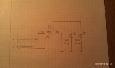

Подскажите,где найти контакт на проводах к замку зажигания,чтобы подключиться к + для ДХО по этой схеме? Какой цвет провода? Это к контакту 30 нужно подключаться?
Другие замудрённые схемы использовать не хочу.
Комментарий к файлу: схема ДХО
Led.png [ 192.14 КБ | Просмотров: 6295 ]

Володя, а у тебя реле только на ДХО? А на ближний свет не стоят релюхи?
Тогда можно фары переключить с 87а на 87 , а 86 подключить к возбуждению генератора (релюху выдержит), ну а 30 прямо на АБ или на том же генераторе на плюсвой толстый (зачем контактную группу замка напрягать еще больше).
Кстати я как то выкладывал схемку таймера задержки, тогда будут загораться секунд через 20 после запуска!
А так каждое включение зажигания будут моргать!

На ближний свет по-моему не стоят реле. Куда подключаться к проводам около замка зажигания? Или подключиться к тонкому проводу от генератора(будут гореть они,когда заведён мотор)?
да
Штатно они не стоят, просто, чтобы разгрузить стрекозу имеет смысл, а чтобы не ставить кучу релюх , надо эти же и использовать, только по другой схеме.
#5     Re: где найти +от замка зажигания для ДХО 03 ноя 2011, 18:28
Я взял от бабины +. (но это управляющий,т.к. у меня ДХО через реле от А.Б) Вообще у меня ближний и дальний через реле от АБ. ДХО я подключил по правилам. Включаешь зажигание- загораются ДХО. Включаешь ближний или дальний - гаснут. Блок предохранителей для релюшек поставил от газели.

Сегодня подключил всё по элементарной схеме с предохранителем на 5А. + с ДХО подключил к проводу возбуждения генератора(там на гайку прикрутил), а минус ДХО подключается к плюсу на ближний свет. В итоге: Заводим мотор-они автоматически зажигаются,включаем габариты-ДХО горят(по ГОСТу),включаем ближний свет фар-ДХО гаснут автоматически.
Всё гениальное просто... :) И Ни какие реле там не нужны,там ток ооочень маленький,а предохранитель на 5А Я поставил на всякий случай...
Всем спасибо за советы... ;)
