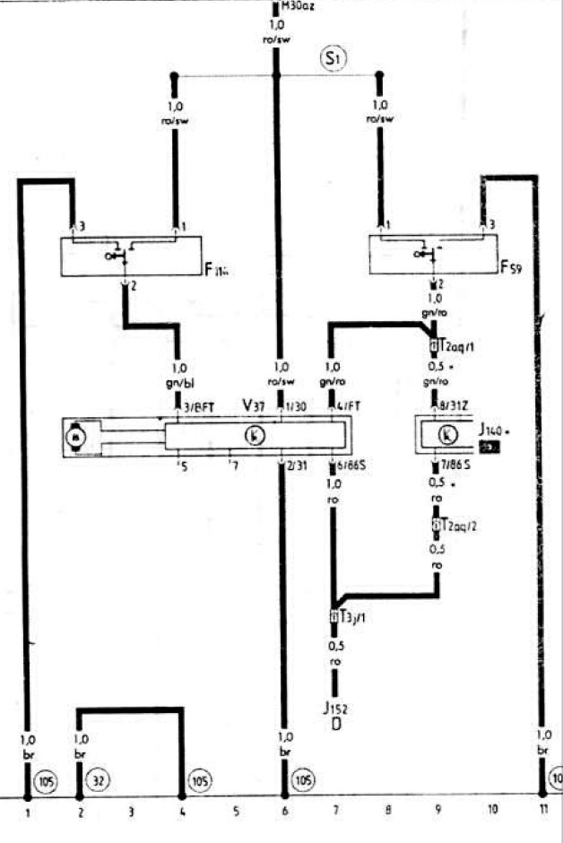

При повороте ключа в замке двери передней, в блоке на моторчик, который должен всасывать воздух(при закрытии) и выдувать при открытии, подаётся два полюса. Не могу понять в чем неисправность, так как я не электрик((( прошу простить за поздний ответ, был неск дней без интернета.
Пахарь:
Сообщений: 11
19 май 2017, 18:27
#9     Re: блок центрального замка 07 июн 2017, 08:13
Соответственно, мотор не крутит и ничего не происходит. Одно какое то реле в блоке щелкает. Надевал насос руччной на шланг и проверял, все закрывается и открывается, соотв герметичность не нарушена.

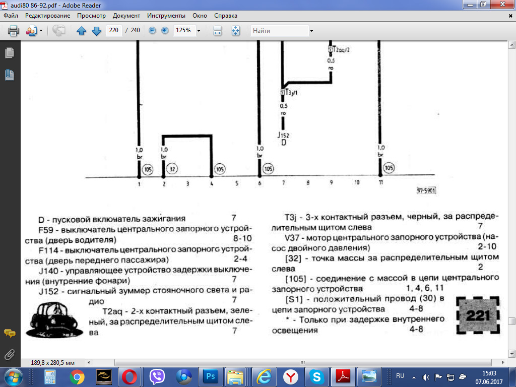

#10     Re: блок центрального замка 07 июн 2017, 15:10
Андрей, я лично туда не лазал и не разбирался (у меня он 20 лет отработал без проблем), но по схеме видно, что один + приходит на 1 контакт постоянно, а второй + приходит на 3 контакт от замка левой двери, но при этом на 2 контакте должен быть минус- вот его и ищи. Очень часто при таком возрасте машин именно минус теряется.
схема 1.jpg [ 104.59 КБ | Просмотров: 15874 ]
схема 2.jpg [ 246.07 КБ | Просмотров: 15874 ]
