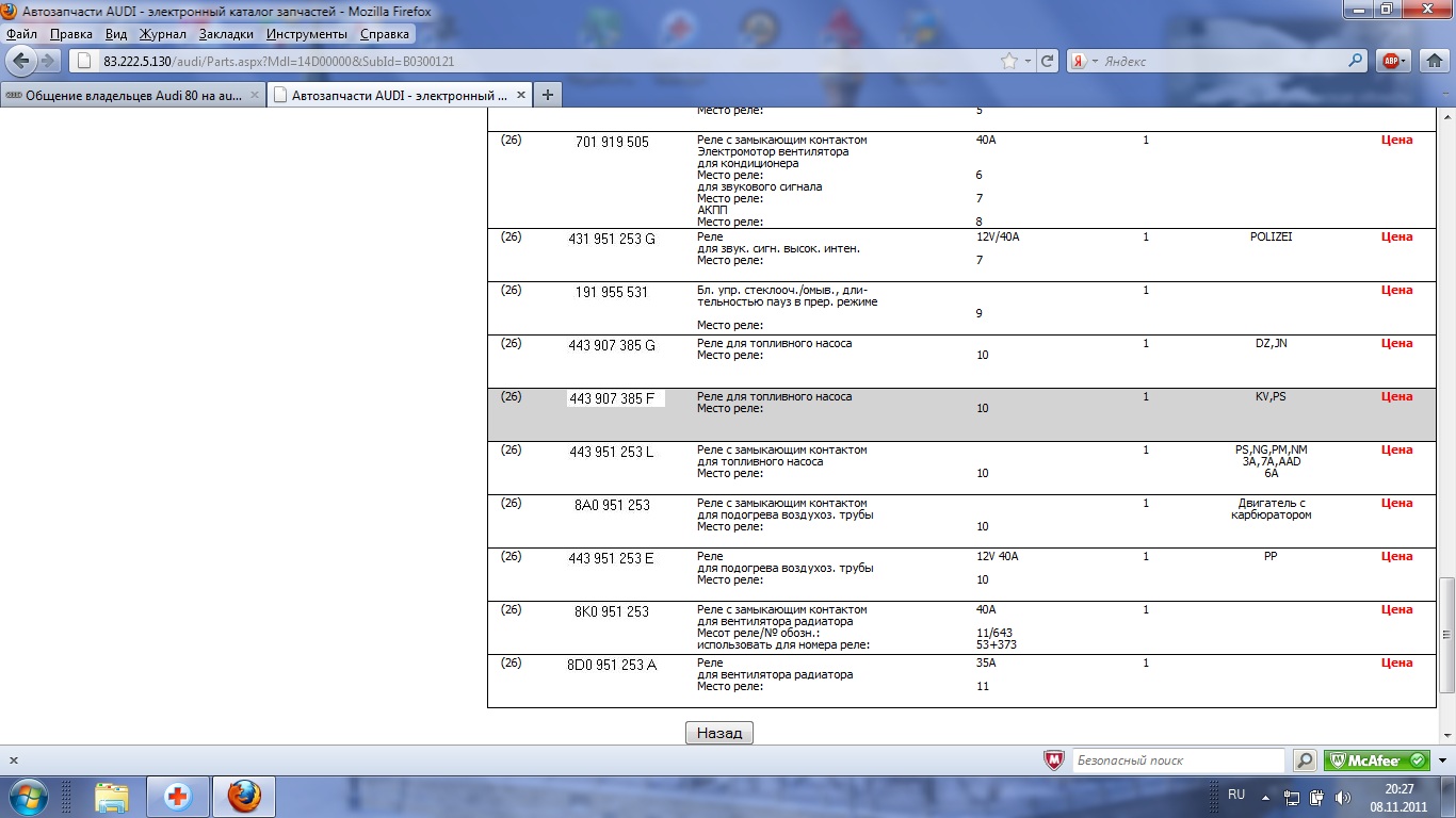

#10     Re: Реле топливного насоса 08 ноя 2011, 19:31
вот картинка из ЕТКА по релюхам
у тебя простое реле с замыкающим контактом должно стоять.
релюхи.jpg [ 199.79 КБ | Просмотров: 6246 ]
