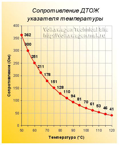

А в каких пределах должно изменяться напряжение на показометре температуры?
#9     Re: Зашкаливает стрелка на показометре температуры двигателя 05 май 2013, 20:14
незнаю по напряжению но есть график зависимости сопротивления от температуры вот
график датч приборки.jpg [ 45.55 КБ | Просмотров: 8989 ]
