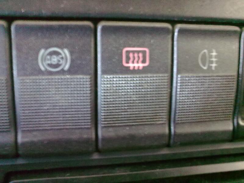

Здравствуйте уважаемые форумчане. При включенном зажигании постоянно горит лампа подогрева зеркал и заднего стекла, так должно быть или что то подключено неправильно?

Для начала заполни профиль и напиши тип двигателя, как тебя зовут и откуда ты!
А лампа это подсветка кнопки и означает это только то, что у тебя не работают все остальные!!! А если кнопку нажмешь, то должен дополнительно загореться треугольничек, означающий что подогрев включен.

Так и есть, Когда-то делал отчет по замене ламп но что-то не вижу. Поэтому
Только фото. Кнопку винимаем разбираем (защелки по периметру) И отпаиваем лампы с держателем, так как могут прикипеть к пластмассе, а залезть туда пальчиками никак. Сообственно вот фото снятой кнопки с лампами
Вот еще ссылка http://www.audi80.ru/Repair/Electric/TorpedoLights/
Изображение,,,
Вот в разобранном состоянии
А это вид если надо заодно почистить и подогнуть контакты. Под лампами срываем запайку. Потом при сборке делаем отверстие ставим шайбу фиксатор и закручиваем мелкий шуруп.

С лампами разобрался, всем спасибо
