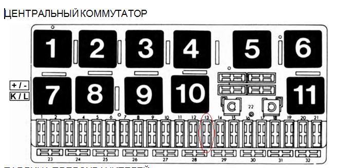

сигнализация не отключает питание бензонасоса.она может только вырубить зажигание(короче искры не будет),стартер обесточить(все зависит от сигналки).....а вот КГ вполне может
а ты не заводишся вообще или это переодически???у меня недавно провода коротнули в фишке на клапан доп подачи воздуха и сразу же насос вырубился...устранил КЗ поменял предохранитель № 13(15 ампер),и все норм

#7     Re: Напряжение на бензонасос 01 мар 2011, 20:53
у меня BOSCH 0 580 254 910
реле должно быть электронное-оно включает насос при поступлении импульсов с датчика холла(т.е. при вращении коленвала)непонятно как вы реле проверили.иногда закисают контакты у самого бензонасоса проверь тоже.(при вытаскивании 13 предохранителя и подаче на его ногу(ближняя к радиатору) +12в с акб должен заработать бензонасос

#9     Re: Напряжение на бензонасос 01 мар 2011, 21:02
на сколько знаю на В4 он живет в баке.не думаю что его трудно достать. ГЛАВНОЕ АКБ ОТКЛЮЧИТЬ

#10     Re: Напряжение на бензонасос 01 мар 2011, 21:37
serzh76: СПАСИБО попробую почистить контакты бензонасоса и подать + через пред
