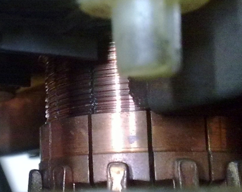

Не люфтит. Выработка ~ 1 мм. Щетки ~ 7-8 мм. На холодную запускается, потом останавливается. Если крутануть рукой, то снова вращается. Рекомендации? В Руси предзаказ 5 дней и стоимость тайваня = 2200 руб. VAGовский - 8300руб. Как почистить коллектор? Где найти подходящие щетки?
Да, еще, вначале не работал на первой и второй скорости, потом перестал на третьей, затем на четвертой. Если вдарить как следует рукой по торпеде, то на 2-3-4-ой начинает крутить. Видимо щетки?
#10     Re: вентилятор отопителя 24 фев 2011, 22:54
а выработка не так выглядит?я сточил эти борозды и поставил простые графитовые щетки.
