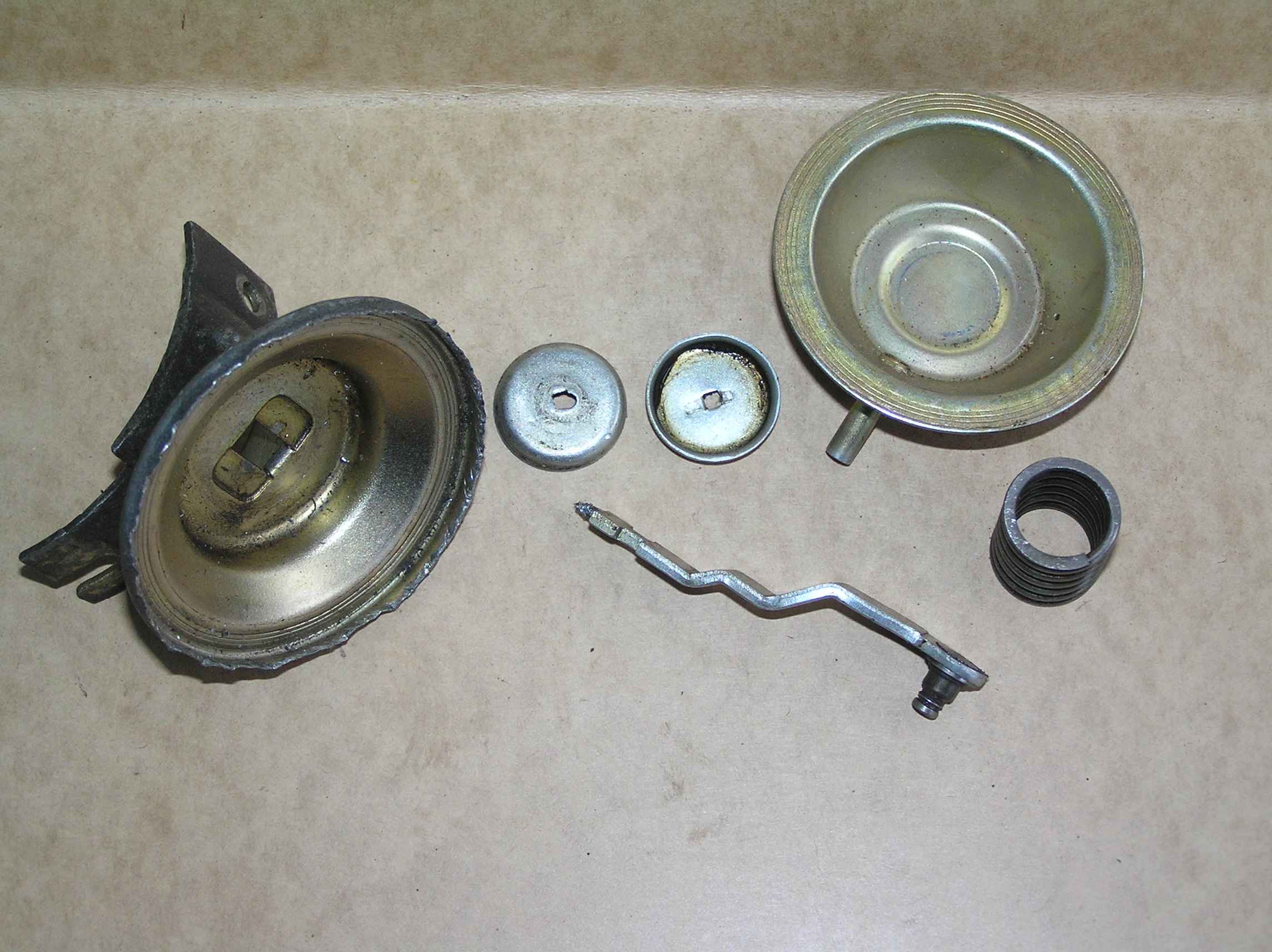

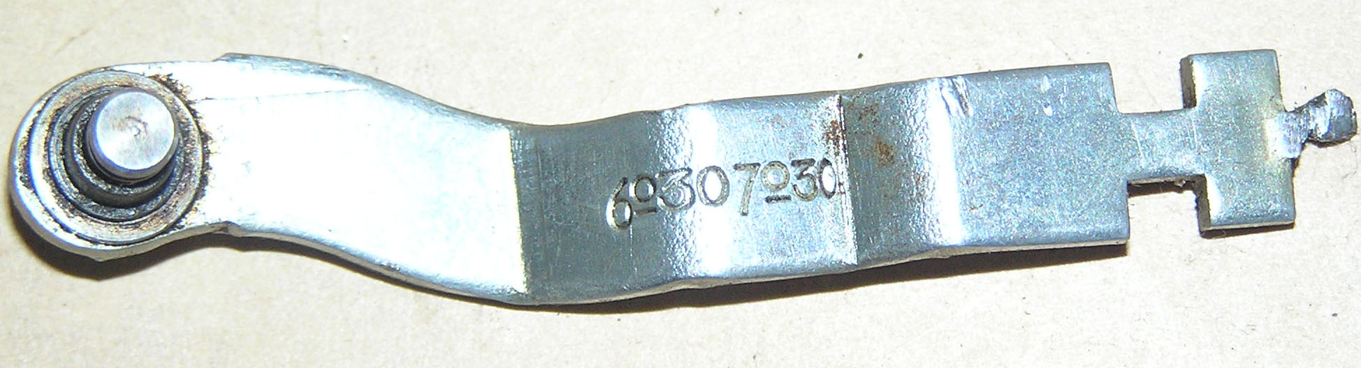

#70     Re: починка вакуум-корректора 17 июн 2015, 10:23
Андрей, вот тебе разобраный вакуумник и тяга отдельно это от трамблера Валео. Измерь ширину на фото и от нее пляши - считай что тебе надо. ;)
разобраный вакуумник.JPG [ 221.97 КБ | Просмотров: 8990 ]
Тяга вакуумника.jpg [ 188.97 КБ | Просмотров: 8990 ]
