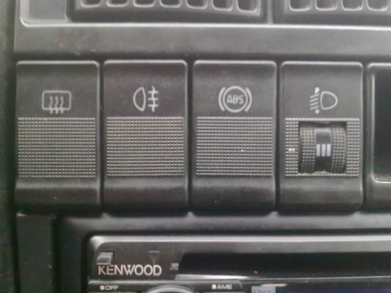

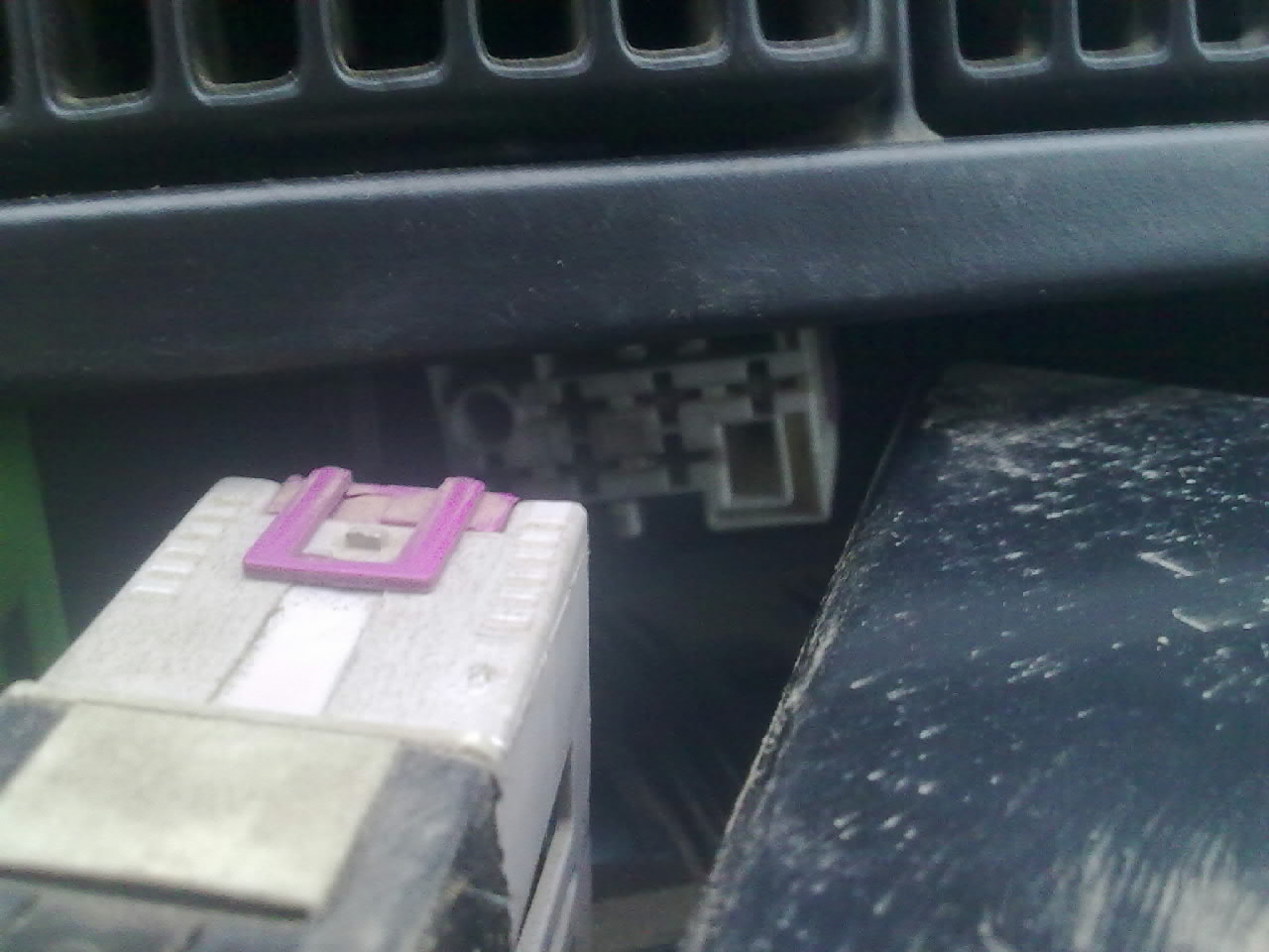

Загорясь утановкой ПТФ(передних!) я узнал что бывают еще и задние:) в связи с этим окозалось что у меня нет кнопки передних ПТФ.Но за кнопками есть свободный штекер белый! Как на коректоре видемо он для них.так можно подключит передние к кнопке задних или кнопку покупать!
Комментарий к файлу: свободный штекер рядом с корректором
Белый разем.jpg [ 165.54 КБ | Просмотров: 4235 ]
Кнопки.jpg [ 187.26 КБ | Просмотров: 4235 ]

Опять я здесь! :) так можно ли подключить передние ПТФ вместе с задними? или эта кнопка слабая?
#59     Re: Куда подключить противотуманки? 23 ноя 2013, 21:23
Я бы не подключал на одну кнопку. Тем более, а нафига тебе задние? Людей слепить? Или у Вас там сплошные туманы
? :D Ну а если надумаешь то покупай кнопку. Подключишь на одну, она поработает конечно какое то время, но не долго. Поэтому если на одну кнопку, то только через разгрузочное реле!

Я бы не подключал на одну кнопку. Тем более, а нафига тебе задние? Людей слепить? ...............................
А чем слепить?задние ПТФ красные как доп габариты и там всего две лампы стандартные(не смотрел сколько ватт) наверное около 10ти,но могу с зади вообше выкинуть или диоды поставить
