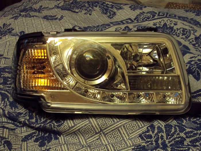

Толком даже при идеальных отражателях света нет и это в б3 , в б4 думаю еще хуже. Конечно светят фары но не так как хотелось.
Артем прямо в точку. На В3 у меня стоят одна нова фара, а другая перебранная, бу отражатель и новое стекло. После 4 лет эксплуатации у нее свет лучше чем сейчас на В4. Хотя на В4 отражатели по дальнему (низ отражателей) идеал, а ближний (верх отражателей) уже не зеркало конечно, т.е. только немного матовый. Я обклеивал пленкой только верх отражателя, но сказать что стало лучше можно с натяжкой! Пробовал ставить вот эти (на фото) пока на галогене, свет конечно классный, вчера вот ехал вечером в дождь домой с работы, даже асфальт видно не смотря на то что мокрый, очень доволен!!! Но.....но..... придется из снять и дорабатывать!!! Поставить то их я поставил, но отрегулировать свет не хватило запаса регулировок, пришлось дорегулировать самим креплением фар. Теперь одна стоит очень косо и сильно выперает вперед из под капота!!!! Буду что то мудрить с этим, пока даже не знаю что! Ну а старые обклееные и с новыми стеклами пока покатаются. Доработаю Сонар, поставлю, и тогда отдам оражатели Хеловских на восстановление покрытия. Уверен результат будет неплохой!
