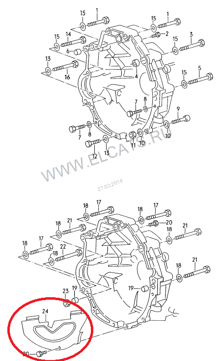

Саня снизу под мотором на стыке КПП с двигателем на коробке нижняя часть (коробка выступает вниз за мотор) должна быть прикрыта пластиной . Она у тебя стоит ?Не плохо бы ее снять (если она есть , если нет надо поставить) и содануть туда кёрхером (можно прям на работающем моторе ).
123.png [ 105.25 КБ | Просмотров: 5097 ]
#307     Re: Проблемма со стартером. 27 мар 2014, 10:14
раз я не обратил внимание на дыру - значит стоит. Надо глянуть. А стартер крепится по картинке здесь?
#308     Re: Проблемма со стартером. 27 мар 2014, 10:24
Да , это его местечко.
