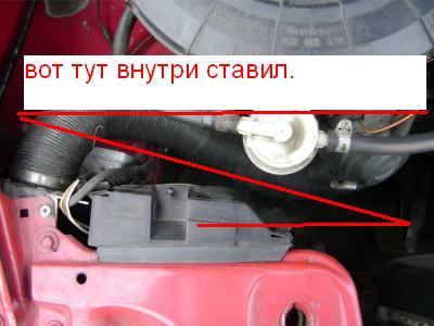

#37     Re: Ближний свет фар. 03 фев 2011, 21:09
hellbelk писал(а) :
но не придумал пока где его разместить
Вот вариант размещения белая коробочка под гофрой,
Гофра1.jpg [ 118.67 КБ | Просмотров: 3613 ]

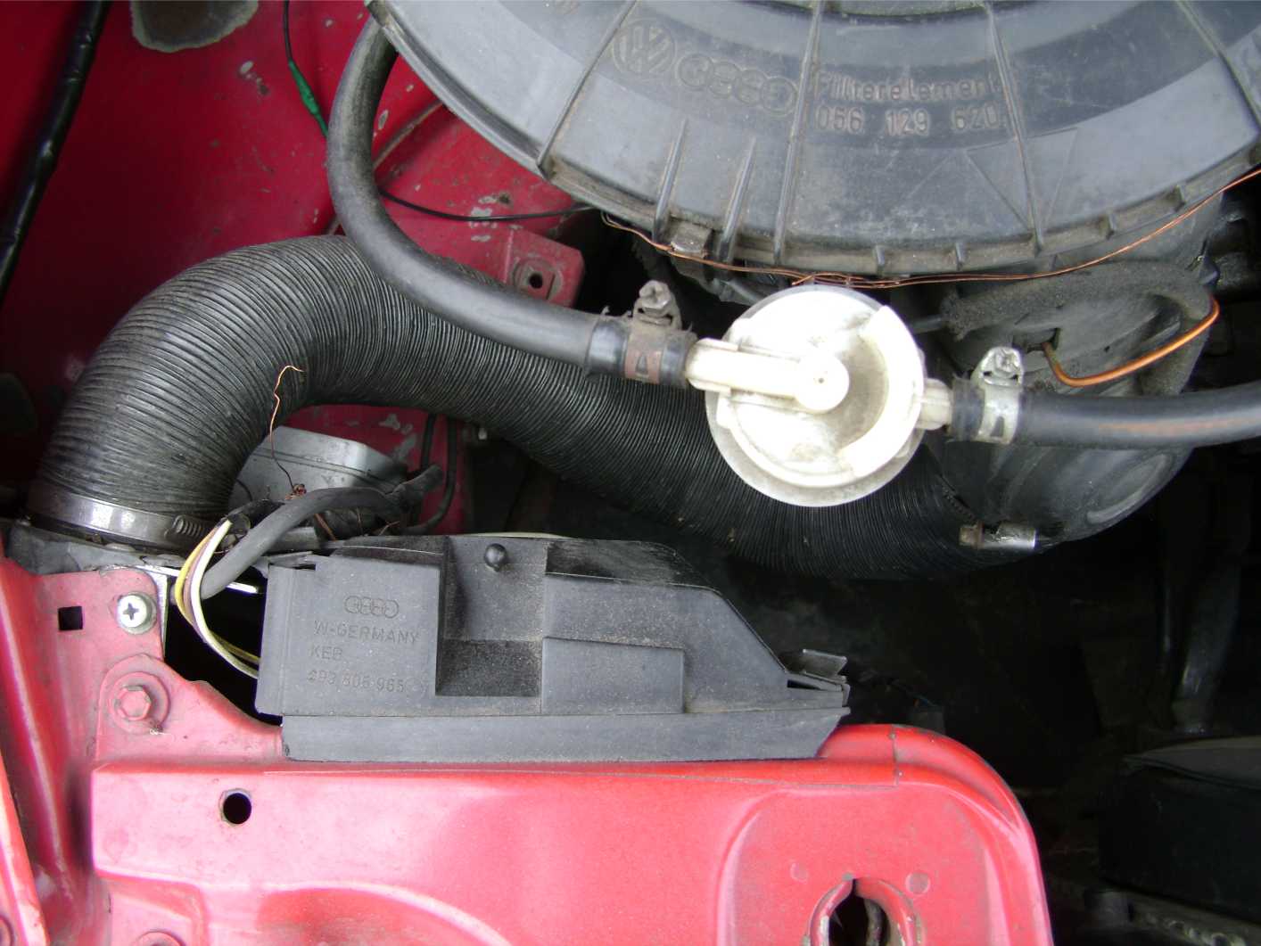

#38     Re: Ближний свет фар. 03 фев 2011, 21:51
по стрекозе класный отчет Ewgen57 составил.
У себя здесь ставил, там они сухинькие постоянно, и на глаза не попадаются.
Гофра1.jpg [ 21.49 КБ | Просмотров: 3608 ]
