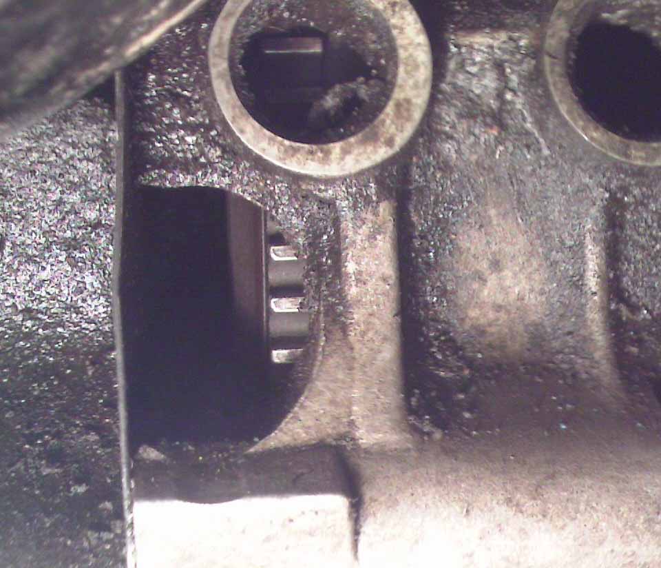

Саня, а в окошке, когда смотришь на маховик - венец на каком краю у тебя? Может у тебя венец сполз???
PIC194 01.jpg [ 91.24 КБ | Просмотров: 4244 ]
#252     Re: Проблемма со стартером. 25 фев 2014, 21:34
Отвечаю. Сейчас как у Артема,
Тогда это проблема бендикса, не более! Я же описал это в посте 244. Только не ставь БУ. Поставь новый и не мучайся. Затраты на новый не соизмеримы с тем временем которое ты тратишь на проблему в целом! :shock:
