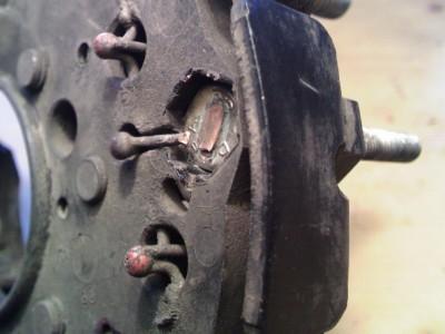

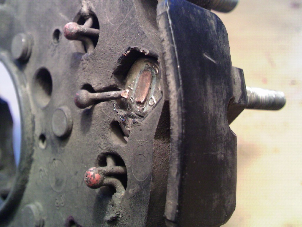

Спасибо,но геныч разбирать так и так,при откручивании синего проводка оторвалось внутри что то,болтик и контакт возбуждения в генраторе не звониться тестером,болтик крутиться вокруг оси..Или напрямую кинуть поверх корпуса или прямо на регуятор.
То есть возможно пищало от низкого заряда АКБ?Он похоже был в ноль разряжен,но дали мне всего час погонять его дома,даже оттаять не успел.
#23     Re: Звук в приборной панели 03 фев 2014, 08:46
Игорь, при ослабшей прижимной гайке этот болтик может провернуться и тогда контакт обрывается - разбирай и сваривай - там вот такая картина получилась!!!

Проблема решилась заменой ротора. На моем был обрыв. Все контрольные лампочки при включении зажигания - загорелись. Всем спасибо за помощь.
#30     Re: Звук в приборной панели 04 фев 2014, 11:00
Леш, ты старый то не выбрасывай, здесь на форуме гдето, такая проблема проскакивала, вроде даже у Леши FryPpy
Там где то на углу провод на массу прошивает - поищи!
