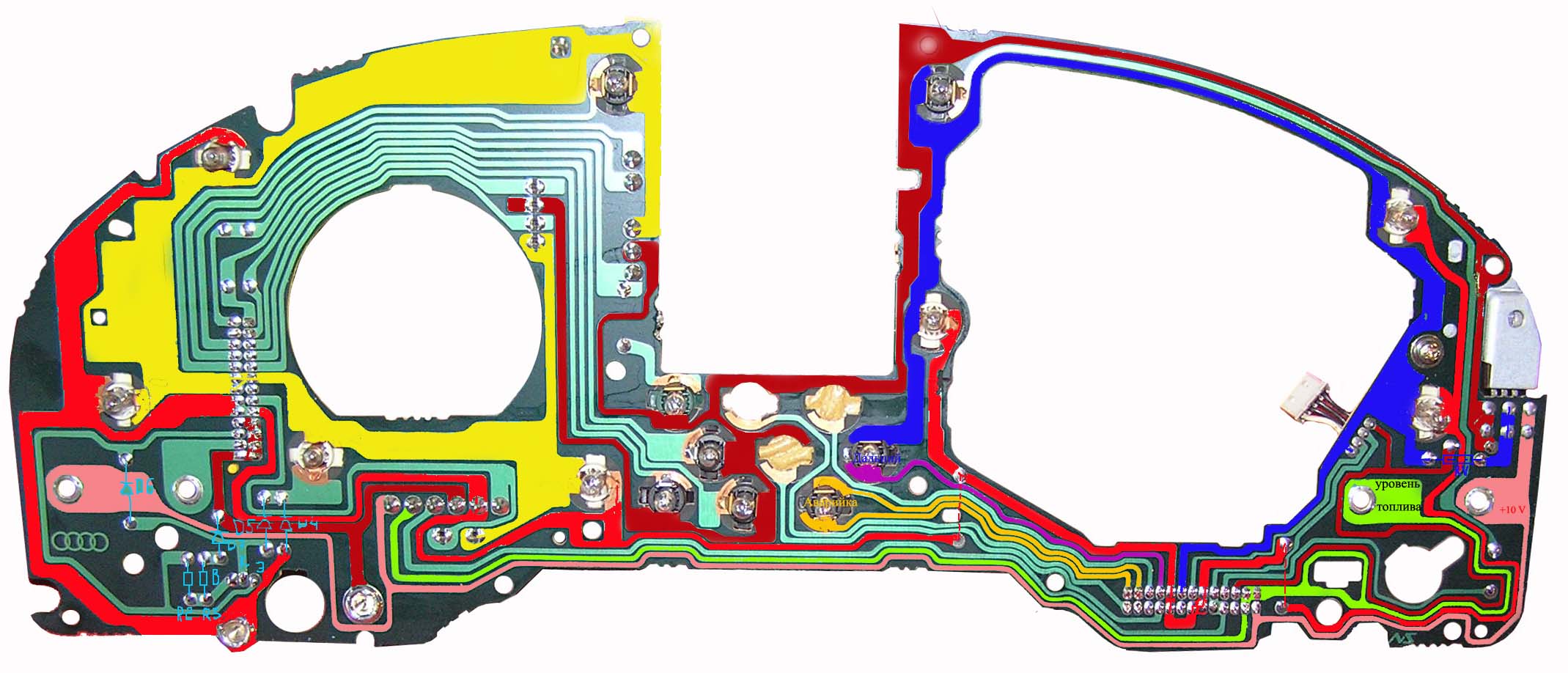

#26     Re: Обсуждение отчёта ремонта подрулевого (с круглыми рычага 11 ноя 2015, 00:51
Макс, я когда то начал для форума приборку разрисовывать в цвете, но так и не закончил. Думаю и так поймешь.

Amani:
Максим
Челябинск
Сообщений: 208
15 май 2013, 19:00
#27     Re: Обсуждение отчёта ремонта подрулевого (с круглыми рычага 12 ноя 2015, 17:32
Вроде все работает теперь, но по какой точно причине понять не могу. Подключил плату приборки к машине без тахометра и спидометра. Включал ближний, дальний - смотрел на реакцию, провода мял, потом лампочку подсветки пошатал (она тускловато тоже горела) и все заработало. Что за прикол такой? Пробовал обратно в то состояние вогнать, нифига, все работает нормально.
Заказал новых светодиодов с подходящим цоколем 15 шт. для профилактики заменю все.
Разве может из-за лампочки подсветки такие глюки быть?
#28     Re: Обсуждение отчёта ремонта подрулевого (с круглыми рычага 12 ноя 2015, 22:38
Надо плату спиртом промыть от ненужной проводимости между дорожками. Видимо лампочка своими контактами что то и коротила.
