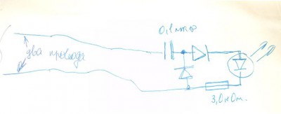

Пропадающую неисправность бывает выловить очень не просто. Хуже нету чем ситуации то работает то неработает. Вскрывать коробку геморно, Предлагаю все таки разделить проблему на две. Первая датчик плюс провода, вторая приборка плюс сам спидометр. Проверить первую можно довольно просто. Вывести в салон два проводка от приборки (с тех точек, куда подходят провода от датчика) Далее, либо осцилографом контролируем импульсы, либо собрать простую схемку конденсатор два диода и маленький светодиод.(светодиод горит пока есть импульсы) Ну а далее по обстоятельствам.

#25     Re: Периодически не работает спидометр, AUDI 80 B4 12 фев 2011, 20:16
очень понравилась идея с приборки вывести провода и контролировать... можно подробнее как реализовать такую схему чтоб светодиод горел когда импульсы есть?

#27     Re: Периодически не работает спидометр, AUDI 80 B4 12 фев 2011, 20:36
Думаю что где то так

#28     Re: Периодически не работает спидометр, AUDI 80 B4 12 фев 2011, 20:50
Борис, не думаю что за 20 сек. микруха остывает тем более по этой логике достаточно выключить зажигание на 20 сек и будет тоже самое.
Юрий, спасибо за схему попробую реализовать.
