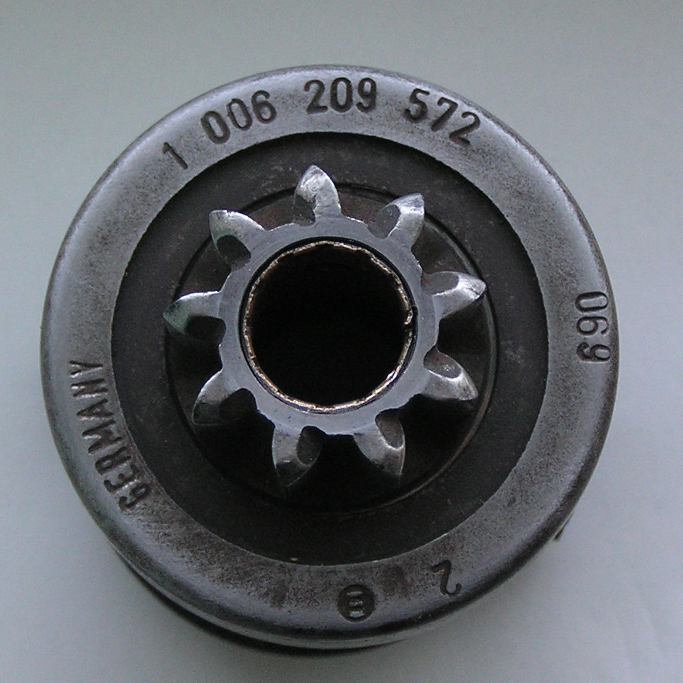

#184     Re: Проблемма со стартером. 27 янв 2014, 12:23
У Саши должен стоять 1 006 209 572
Ураааа!!! Первый раз и у меня совпало!!! :D :D :D
бендикс.JPG [ 187.49 КБ | Просмотров: 4388 ]
#185     Re: Проблемма со стартером. 27 янв 2014, 14:25
Ну, наконец-то дождались ! :D Это дело надо .... !
