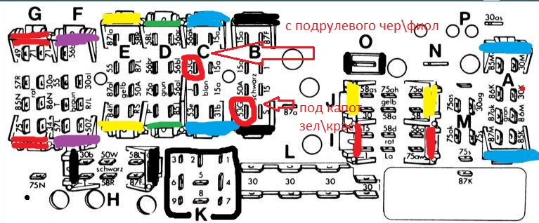

перемычка была сильно окислена и я уже был решил что проблема найдена.. но зачистка проблему не устранила, затем я отключил штекер от подрулевого, всеравно напряжение подается, затем прозванил контакт 53с(он у меня фиолетово-черный), получается при вкл зажигании ток на него не подается, когда включаю писалки, подается, из этого вывод что подрулевой рабочий, что делать дальше я без понятия :cry: что то мне сильно кажется что к проводу этому где то попути в подкапотное пространство приколхожен постоянный + поэтому и беда такая...тока вот как проводку перелапатить если выходить фиолетово-черный а на выходе зелено-красный... :?:
#13     Re: дворники 11 янв 2014, 15:25
Все не так страшно смотри схему . Сдерни по одной указанные фишки и прозванивай на + .
блок предохр. снизу 1.jpg [ 117.65 КБ | Просмотров: 2731 ]

вобщем пошел я рыть провода и доволи таки быстро нашел и устранил проблему 8) 8) там где куча проводов под приборной панелью заметил 2 соединенных штекера один в один но один был фиолетово-черный, другой красно- зеленый, когда пошарил еще в проводах то увидел "2ую половинку" черного штекера, соединил, перекрестился, врубил, все работает как надо 8) 8) спасибо serzh76 за то что не остался равнодушным к моей проблеме :beer:
