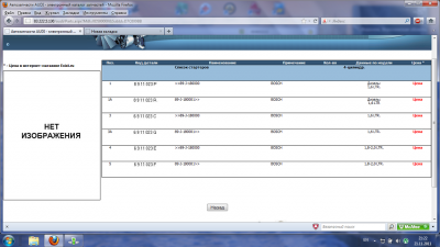

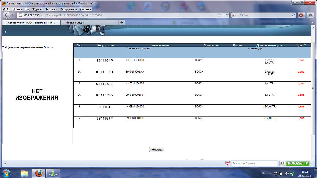

#17     Re: жужжит реле, и не работает стартер. 21 ноя 2011, 19:55
Валер, вот у нас авто с тобой одинаковые, ты случайно не знаешь какой именно стартер из каталога exist подходит? сегодня заходил в магазин exist так консультанты сами не знают какая именно модель подойдет!
#18     Re: жужжит реле, и не работает стартер. 21 ноя 2011, 20:27
вот картинка из каталога:
!.png [ 251.99 КБ | Просмотров: 3147 ]
#19     Re: жужжит реле, и не работает стартер. 23 ноя 2011, 21:46
Danser86 писал(а) :
обмотка только на якоре!
Дима якорь это и есть ротор :D .
Посмотри номер моего стартера - фотка в ФАКе в отчете по его переборке.
