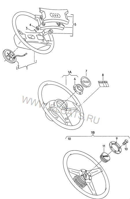

Когда пропал ближний свет в дороге , электрик заменил реле под приборкой , а сигнал пропал ! На клаксон подавал с аккумулятора 12 В - работает . А на контактах 4-х под сигнальным кожухом должны быть 12 В ( их нет ) ? Куда дальше смотреть , пока не разобрался с разгону ... Кто нибудь подскажет ?
#18     Re: звуковой сигнал пропал 10 июн 2015, 16:06
На рулевой колонке есть кольцо контактное дет. № 2 ищи там, часто бывает, что эта фигня чуть смещена и нет контакта на кольце( у меня как то было - вроде работает, а руль повернешь до упора и не работает...) или просто кольцо к баранке не подключено разъемом (часто его забывают после снятия баранки, особенно развальщики).
