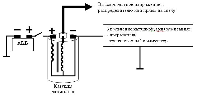

Алексей, чтобы понимать, как действовать надо представлять принцип. Объясню поподробнее У нас применяется классическая система зажигания с накоплением энергии в индуктивности (катушке зажигания). В этом случае энергия накапливается в первичной обмотке катушки зажигания при замыкании первичной цепи на массу (+ всегда подключен через замок зажигания, поэтому ты 12 В и меряешь на катушке), а при размыкании первичной цепи во вторичной цепи индуцируется высокое напряжение, подаваемое на свечи. Катушка зажигания имеет три клеммы: - на первую подается питание (+ 12 В) от выключателя зажигания . Эта клемма соединена с первичной обмоткой катушки. - на вторую коммутируется масса автомобиля. В простейшей механической системе зажигания, на Жигулях например (так думаю понятнее будет), эта клемма соединена с массой через контактный прерыватель зажигания (у нас этот контактный прерыватель заменен на бесконтактный датчик Холла это тот же прерыватель, но маломощный + Коммутатор, который является как бы усилителем для датчика Холла). При вращении распределителя, происходит замыкание прерывателя на землю, через первичную обмотку катушки начинает течь ток - идёт накопление энергии в катушке. В момент размыкания контакта прерывателя во вторичной обмотке и высоковольтном выходе катушки индуцируется ток высокого напряжения (до 25 кВ), который через третью клемму ( высоковольтный выход катушки) и вызывает искру в свече.
Так вот если начинаешь проверку, то можно при включенном зажигании просто проводком замыкать и размыкать на массу клемму массы катушки, ( эта клемма подключена к коммутатору и при измерении тестером на ней ничего нет) при этом на центральном ВВ проводе должна быть искра (конечно зазор между наконечником провода и массой должен быть миллиметров 5, это понятно надеюсь). Ну а дальше таким же образом можно проверить и от разъема трамблера, т.е. получится проверка штатной схемы с коммутатором, но без датчика Холла. Вот схемка для понимания принципа
Вложения: система зажигания.jpg [ 16.99 КБ | Просмотров: 1748 ]
