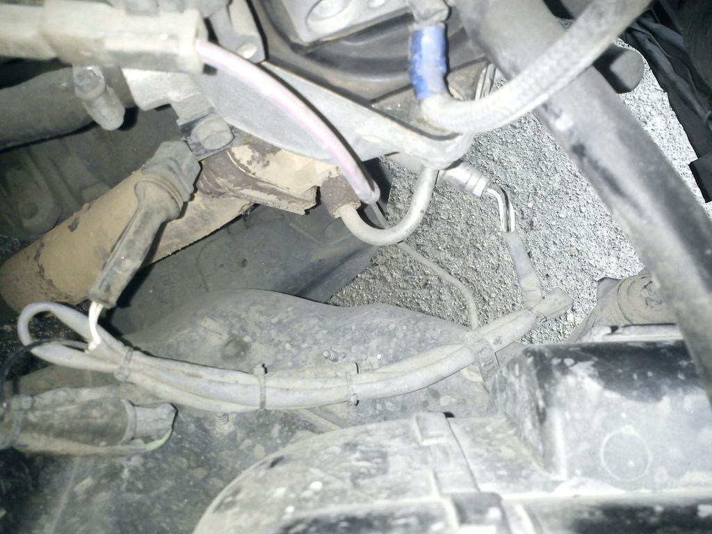

вот еще одну нашел :!:
как я понял это от лямбды :| а куда же воткнута быть должна? тоесть я езжу на отключеной лямбде? :?

вот еще одну нашел как я понял это от лямбды а куда же воткнута быть должна? тоесть я езжу на отключеной лямбде?
Судя по всему лямбда у тебя не родная,на PM-е должна стоять однопроводная лямбда.Фишка с белыми проводами это подогрев лямбды,тебе он не нужен.Черный,это сигнальный провод.В принципе все должно работать,если лямбда исправная :)
