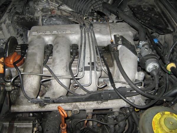

Не могу найти набор высоковольтных проводов для 6A. Пару лет назад купил аналог от Beru за 2500р, в результате 2 провода не подошло (не дотянулись). Наступила зима и вылезли такие казусы как: у одного провода обрыв в районе колпачка (видимо на каком нибудь сервисе криво вытащили и порвали. Изолентой замотали, но не помогло). А на втором проводе раскрошилась изоляция от старости, и искра идет на корпус двигателя, а не на свечу.

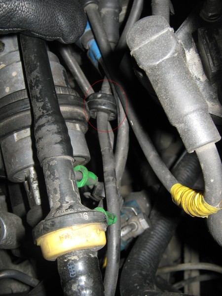

Смущает еще один фактор, на самом коротком проводе стоит двойник (картинки 1 и 2) (как я понял он используется для стартовой свечи).

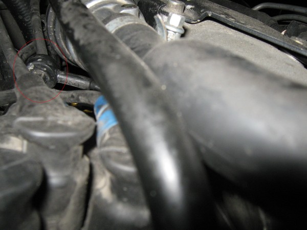

а общий вид двигателя представлен на картинке 3
Суть вопроса:
1. подскажите тип проводов (номер модели) и производителя. А если с адресом интернет магазина- то вообще шик)).
2. Двойник на первом проводе продается в комплекте с проводами, или его можно переставить на новые провода.
Заранее спасибо за ответы.

NGK RC-AD205 ничего по ним не знаю.
Beru ZEF 1171 стоят у меня, не верю что у тебя длины не хватило, длины хватает как раз.
Janmor ABU46 сопротивления на проводах колеблется от 8 до 16 кОм, катушка 4-го цилиндра без доработки провода не встает.Вобщем можешь брать но на свой страх и риск.
Теперь подробнее по поводу катушки на четвертом проводе, это именно катушка а не двойник, на нормальных проводах (в частности Beru) высоковольтный провод четвертого цилиндра выкручивается из колпачка который одевается на свечу,т.е. выкручиваешь провод, одеваешь катушку (катушку нужно одеть так же как она и стояла, лепестки должны быть обращены к трамблеру) закручиваешь провод обратно. У жанмора провод не выкручивается я разделывал колпачок который одевается на трамблер, одевал катушку и заделывал провод обратно.
